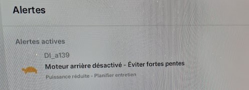

Bon ça commence bien, hier j'ai voulu tester la bête sur un trajet un peu plus long, soit 380 km A-R et cout de théâtre presque en arrivant à destination.
au démarrage la voiture à commencer à brouter un peu du style d'un embrayage qui patine. je refait le test et rebelotte et là erreur DI_a139 moteur arrière désactivé et bridage à 109 km/h avec le moteur avant.
Cela arrive à peine semaine après la réception avec moins de 700km au compteur.
après être arrivé je recharge un peu et à au retour idem, dès que l'on appui un peu trop au démarrage, le moteur arrière cale et on sent même le ou les pneus arrières bloquer. en souplesse ça passe et plus de soucis dès que la voiture dépasse 15-20km/h.

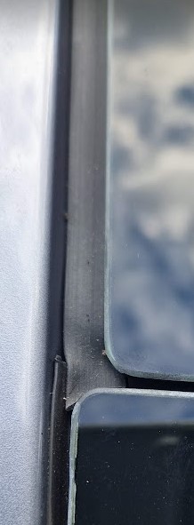

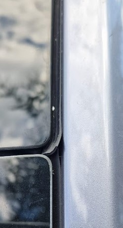

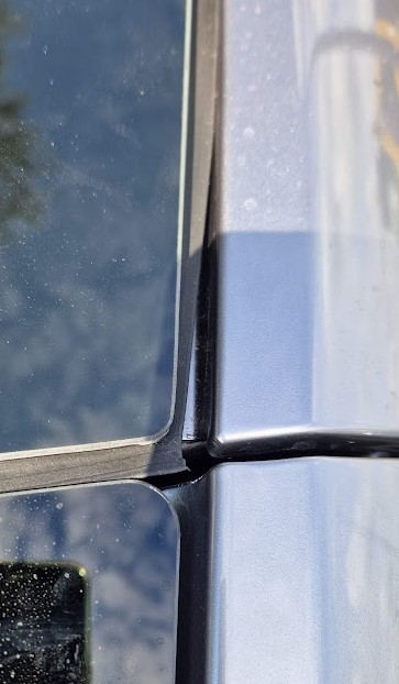

Ce mardi rendez-vous au TESLA Center de Chambourcy pour le remplacement de la vitre de toit (qui a été remplacé sous garantie) et travaux de remplacement aussitôt refusé à la restitution vu dans l'état qu'ils ont collé la vitre comme des sagouins. complètement décentrée :insulte:
Sans compter les défauts esthétiques sur le joint entourant la vitre...
les photos parlent d'elles même, je ne sais même pas comment ils osent rendre un travail de ce type !
la voiture est donc resté sur place pour qu'ils rechange la vitre...
je n'ai même plus de mots pour exprimer mon désespoir
avant droit et avant gauche (vitre non centrée) :
Image Image
avant droit et avant gauche (vitre non centrée et joint qui ressort) :
Image Image

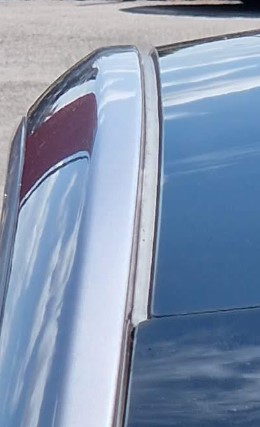

arrière droit (joint coupé et ne suit pas la gouttière jusqu'au bout) :
k
