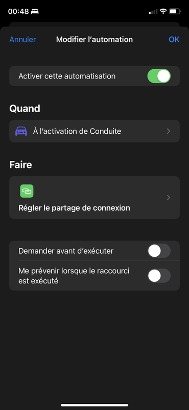

Si vous décochez « demander avant d’exécuter » c’est bien réalisé sans intervention pour valider. Donc complètement transparent. Vous pouvez aussi désactiver le partage a la désactivation pour économiser la batterie du téléphone.

Le problème avec le mode conduite, c'est qu'on ne peut plus déverrouiller son téléphone...
Du coup j'aimerais j'activer le partage à la connexion du bluetooth à la voiture, et là il n'y a pas l'option "demander avant d'exécuter".

Bonne nouvelle, avec iOS 17 on peut activer le partage de connexion lorsqu’un appareil est connecté en Bluetooth SANS CONFIRMATION !
