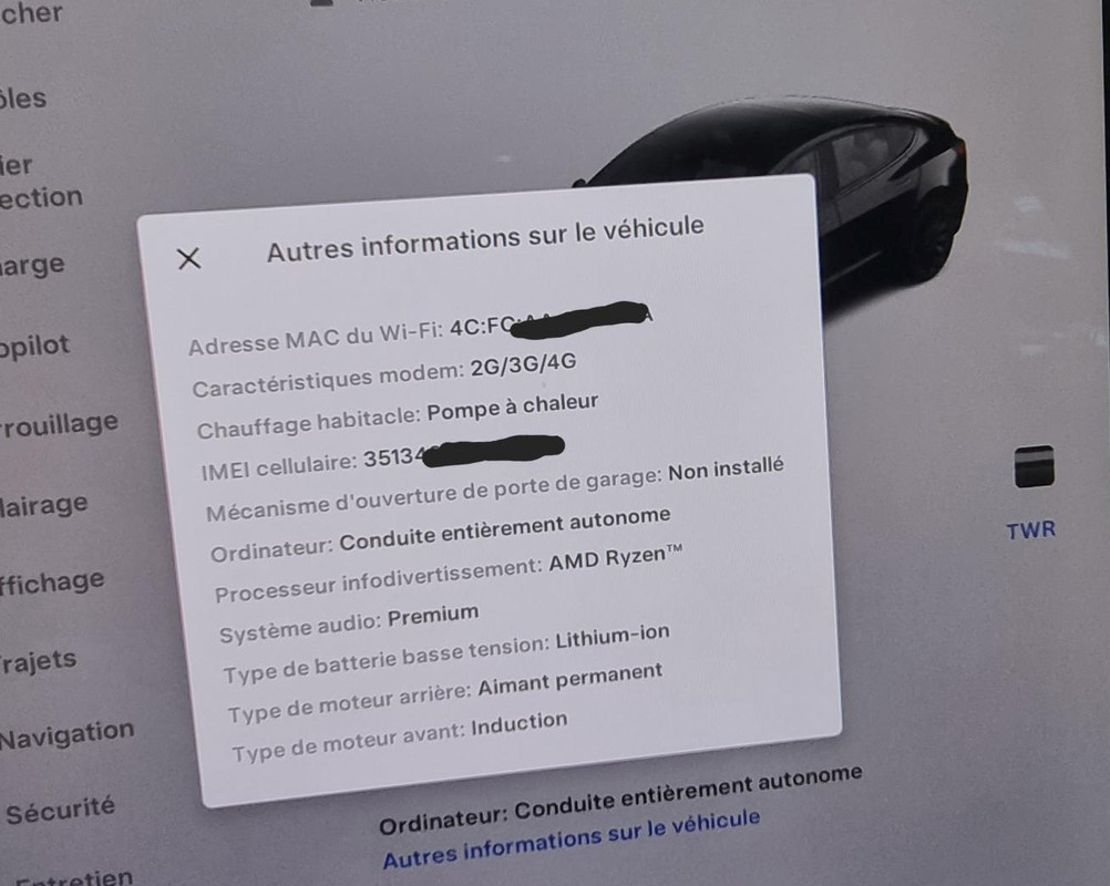

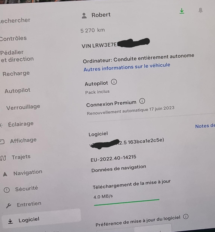

Messages : 30143
Re: Option manquante
Et dans cet écran sur ta voiture, qu'est-ce qui est indiqué ?

Est ce que cela signifie que j'ai l'autopilot amélioré ?
Merci pour votre aide

Il semblerait que tu aies le full self driving soit encore plus "équipé" que l'auto pilot amélioré.
Messages : 5164
@diego1664 Non, il n’a pas le FSD. Il a l’ordinateur capable de gérer le FSD…..comme toutes nos Teslas :clin:
Mais à vue de nez, pas d’EAP non plus.

My bad ! J'ai jamais fait attention sur la mienne qu'il était inscrit la même chose.
Par contre (j'ai l'EAP) et il me semble qu'il est écrit pareil dans le "autopilot pack inclus".
@Robert si tu vas dans le menu autopilot et si tu as l'EAP, tu peux régler la réactivité pour le changement de voie automatique. Essaye de voir de ce côté là
