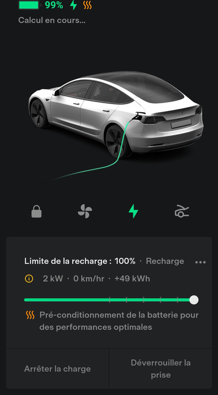

Salut tout le monde !
Lors de mon dernier voyage, ma M3 prop LFP est restée à 99% pendant près de 30 minutes au SuC de Dijon avant de passer à 100%. Cela ne m'a pas dérangé puisque j'étais en train de manger mais avez vous une idée du pourquoi ? est ce que ça vous ai déjà arrivé ?
Je vous mets ci dessous un screen de l'appli pendant que la charge était "bloquée" à 99% :

Pour moi ce serait simplement un rééquilibrage des cellules. Ça peut être long. J'ai déjà eu ça une fois sur mon ancienne S85D.
Re: Recharge à 100% sur SuC
Oui c'est cela, il faut juste patienter (ou pas...)

Ok merci ! Du coup maintenant qu'elle a rééquilibré ça devrait moins le faire ou pas du tout ?
Messages : 5164
@diego1664 Non, sur les LFP c’est à toutes les charges. La voiture annonce quasi systématiquement 30 minutes pour le dernier % . C’est le temps max pour le calibrage du BMS

Justement, elle ne m'indique rien si ce n'est "calcul en cours" pendant 30 minutes une fois arrivée à 99%.
En tout cas merci, je le saurai maintenant !
