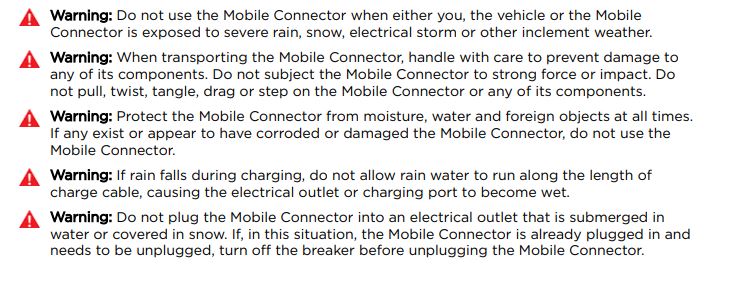

Voila ce que j'ai trouvé dans le manuel du CRO Gen2 Tesla :
Donc ce n'est pas bien précis, dans une autre page ils disent qu'il ne faut pas l'utiliser dans l'eau et dans cette page ils disent que sous la pluie il ne faut pas que l'eau coule le long du câble... donc indirectement on peut comprendre qu'il est possible de charger sous la pluie, avec quelques précautions.
