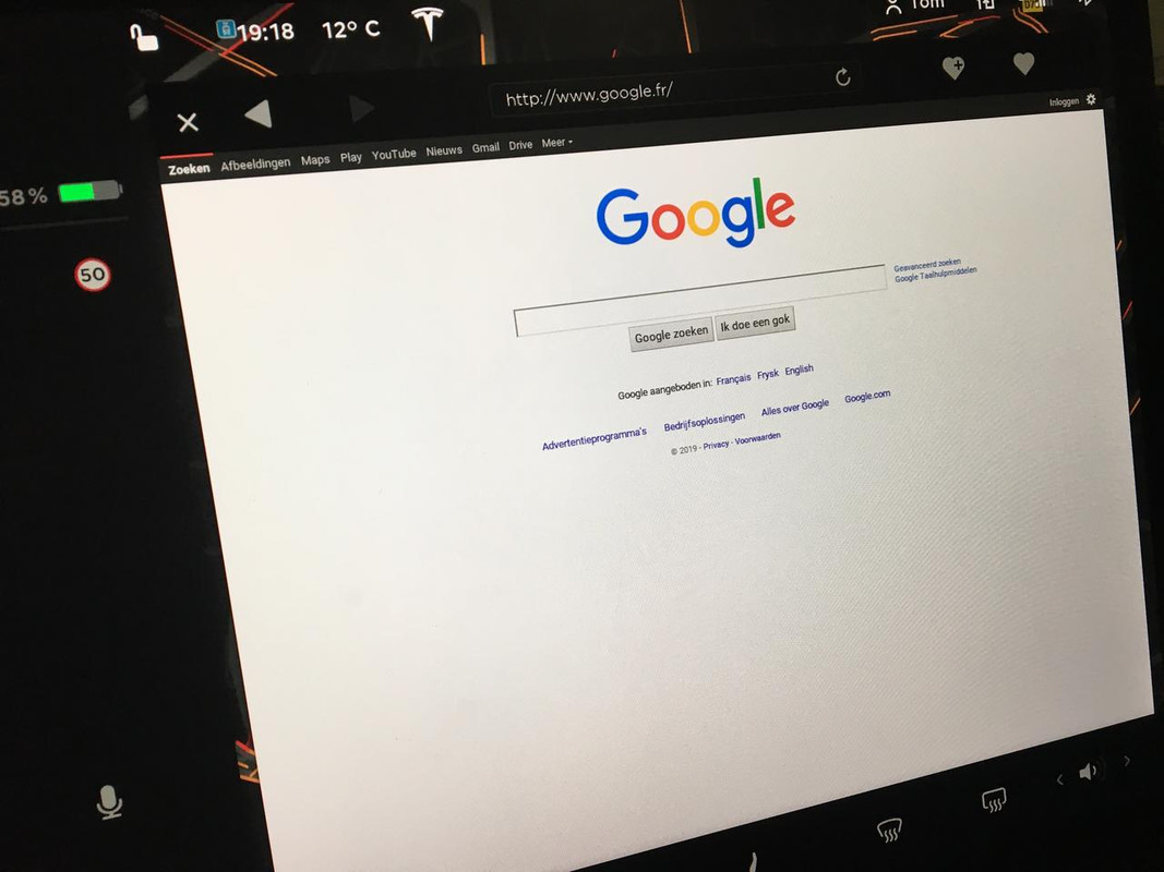

Bonjour à tous!
Je me pose une question, et je ne parviens pas à trouver la réponse:
Lorsque je lance internet sur l’écran de ma TM3, Google est paramètré pour afficher des phrases je pense en hollandais....
Savez-vous comment changer la langue?
Un IMMENSE merci pour votre aide!

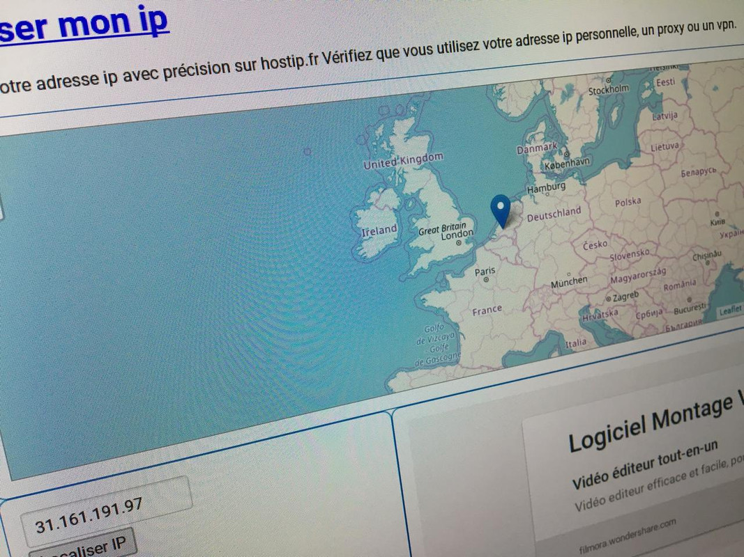

Google doit penser que tu n'est pas en France, surement en se basant sur l'adresse IP de ta voiture.
Sur le navigateur de la voiture peux tu aller sur le site https://www.hostip.fr/ pour voir ou il te localise ?
Je vais aller essayer sur la mienne.

Et bien je suis localisé en France.
Mais quand je cherche par exemple à me connecter sur ma boîte gmail, le navigateur me « parle » hollandais....

Je viens de tester, la page Google n'est pas en Français
et mon IP est bien localisées aux Pays Bas :
Soit nous avons une carte SIM qui n'est pas Française, soit Tesla utilise un VPN (un "tuyau") qui sort aux Pays Bas.
Messages : 29503
Re: Application Internet dans TM3
Après recherche il apparait que mon adresse IP appartient à KPN :
inetnum 31.161.128.0 - 31.161.191.255
netname KPN-MOBILE-NETWORK
descr KPN Mobile The Netherlands B.V.
Je pense qu'il faut en parler à Tesla
