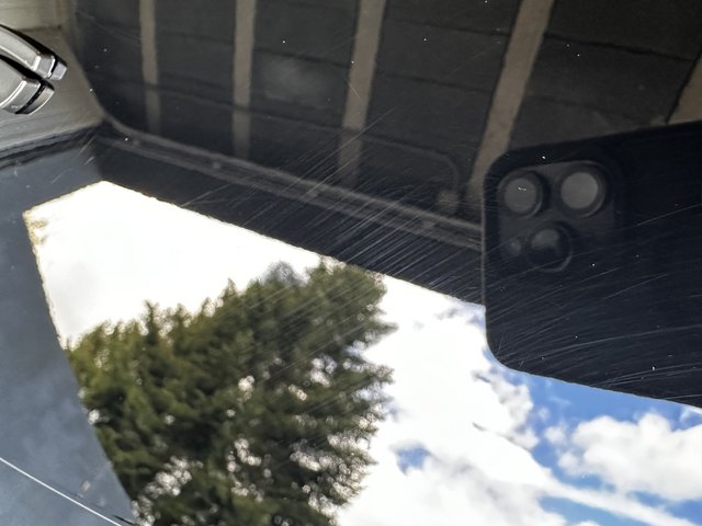

Voici quelques micro rayures et rayures plus profondes que j'ai vu après la livraison du Model Y, il y en a un peu partout sur la carrosserie :

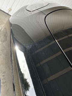

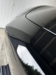

Petits exemples de avant / après :

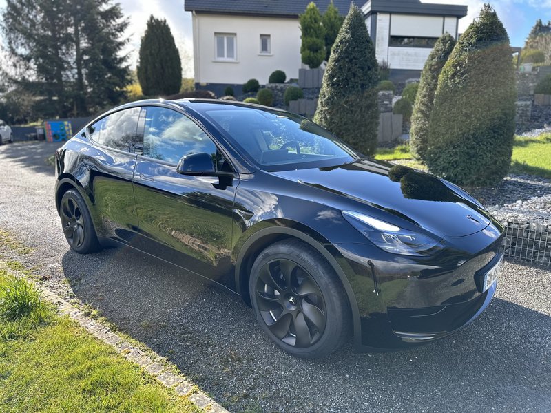

Voila, la voiture est un minimum protégée.
Visuellement, elle brille comme après la première pose du quick detailer à base de céramique (https://www.addictauto.com/cire-en-spra ... ance-400ml)
(C'est la même photo que ma présentation car elle a le même aspect brillant)
