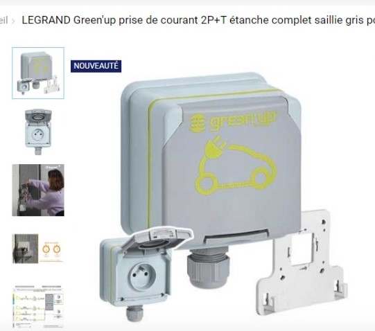

C'est quoi la différence entre une P17 et la prise Green UP?

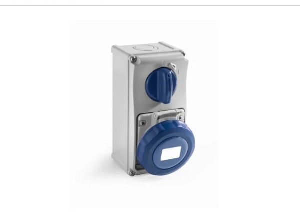

P17 c'est une prise que l'on trouve dans les usines et camping
GreenUp

Et donc si on branche la Tesla sur une P17, cela va charger à 16 ?
C'est mieux en quelque sorte que la Green Up alors. Et c'est aussi secure?
Model 3 highland blanche roue 18 pouces.
Messages : 5359
Re: Charge sur prise domestique
Ce n'est pas autorisé d'avoir une P17 chez soi.
Dans les campings ou usines on trouve respectivement des P17 16A et 32A
