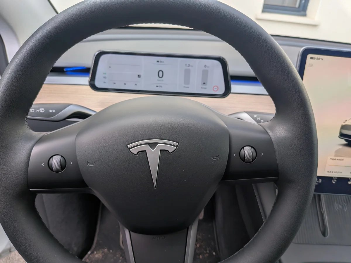

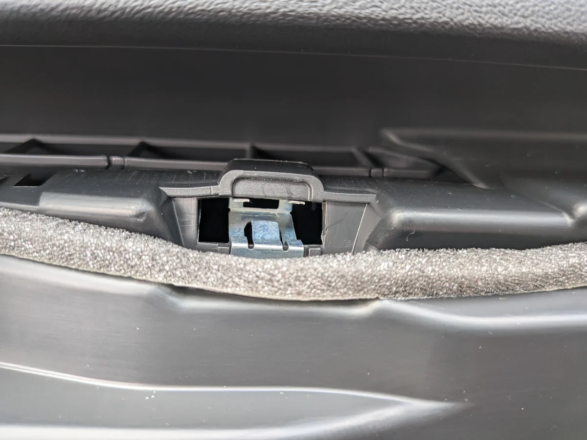

Petit retour suite à l'installation du DASH sur ma MY de 2024, installé il y a 10 jours et acheté lors de la promo du mois d'août.

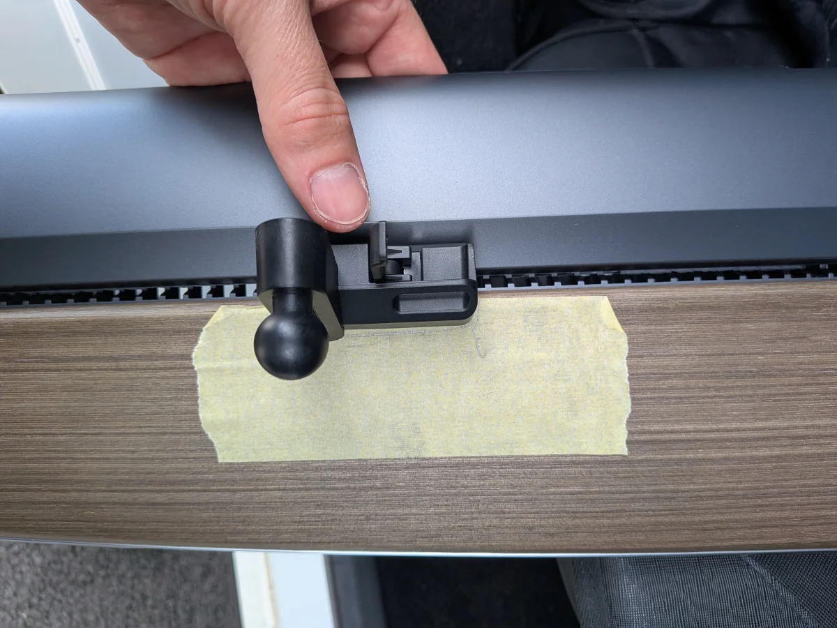

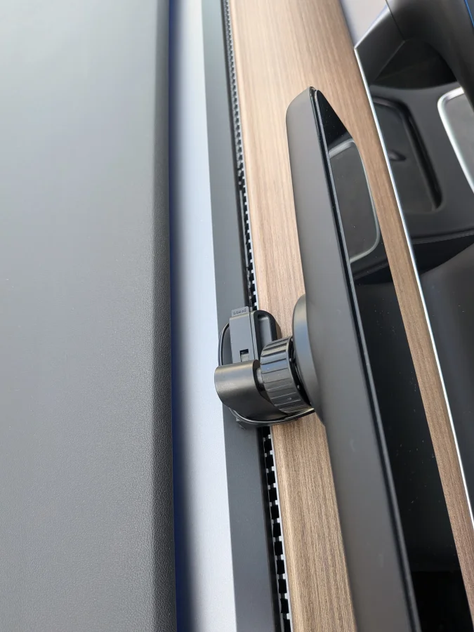

La qualité du boitier du DASH est trés bonne. Le support est par contre peu pratique et pas vraiment universel, surtout sur une MY ancienne génération.
Du coup,
installation d'un support tableau de bord pour grille de ventil https://s.click.aliexpress.com/e/_c3jlZc0t
+ un magsafe de 17mm https://s.click.aliexpress.com/e/_c3P0F3BF

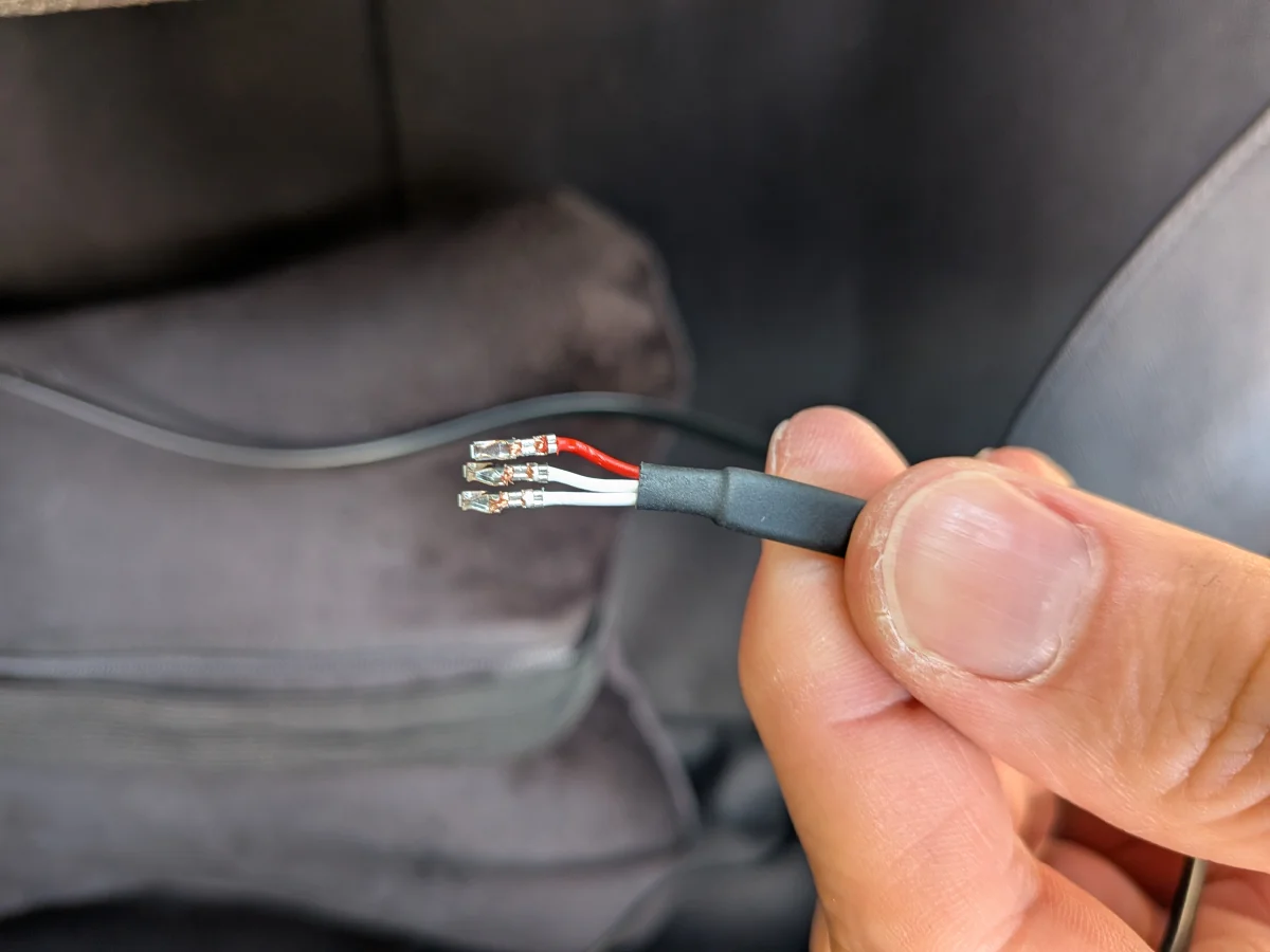

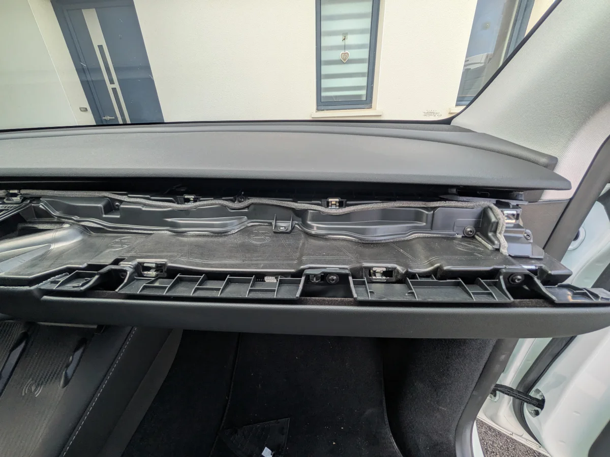

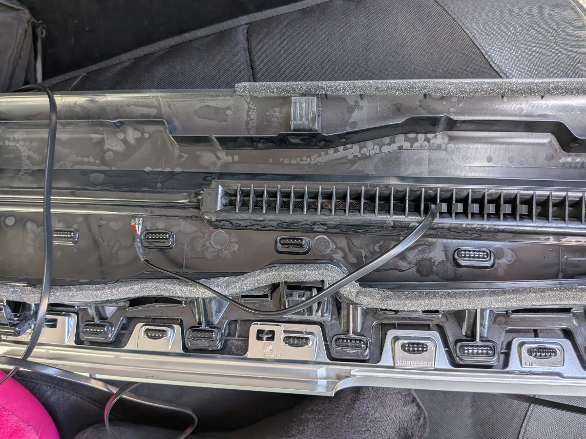

Les câbles sont faciles à cacher sur un MY ancienne génération, J'ai juste eu à declipser les 3 fils du câble USB pour les passer dans la fente de la ventilation. Seul hic, un clip métallique cassé lors du démontage de la planche de bord en bois et tombé dans les fin fonds de ma modèle Y :pleure: (pas trés solide pour du métal).
A noter lors du premier démarrage, l'écran ne s'arrêtait pas à la fermeture de la voiture. Un arrêt de l'application S3XY sur mon téléphone a résolu le problème (le tel restait connecté au commander qui continuait à alimenter l'écran).
A l'usage je ne remarque aucune latence. Il faut également déclarer le commander en clé sur la voiture si on veux récupérer les données de navigation TESLA et les infos de la radio.
Repérage de l'emplacement pour le support avant démontage
Démontage de la planche de bord
Clip cassé lors du démontage
Fils déclipsés du câble USB (côté commander)
Passage du câble USB dans 1 ouie de ventil
