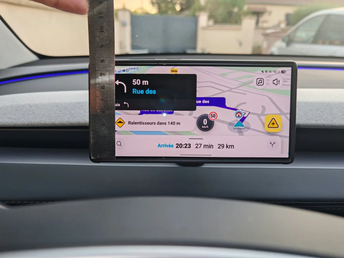

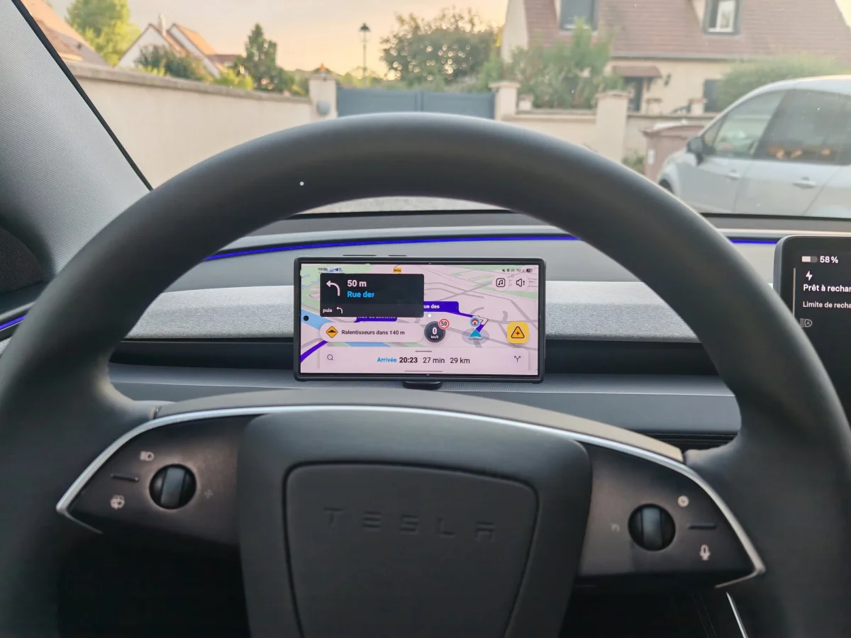

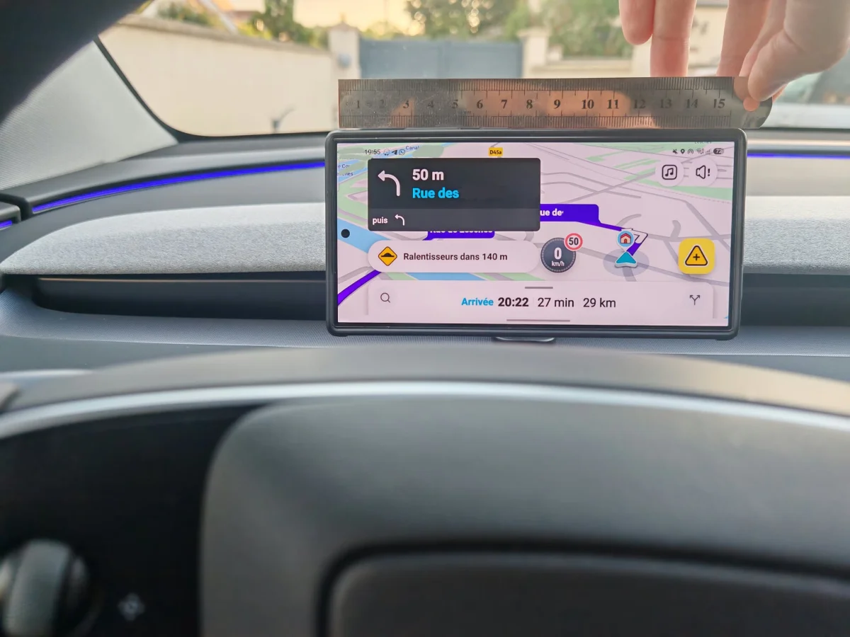

Désolé je vais encore vous embêter avec mon inquiétude sur la taille de l'écran
J'ai fait des tests de Waze avec mon téléphone en paysage derrière le volant et la taille devrai me convenir, mais c'est vraiment le minimum, plus petit c'est normal way
Du coup sauriez vous me dire les dimensions de Waze via Android auto en le mettant au max au centre du Dash? Ça maisrai beaucoup à me décider
Sur mon s24 ultra j'ai un affichage de 15.5x7.5
D'avance merci
Messages : 2879
Re: S3XY Dash : Le nouvel écran Enhance 4 en 1 pour Tesla Model 3 et Y
@Moun77
Je viens de mesurer.
C'est donc les mesures de waze..pas du Dash.
Donc c'est 17,7 cm x 5,5 cm
Messages : 2879
Sur le Dash c'est plus long que le S24 donc agréable.
Et c'est plus petit en hauteur car je pense que c'est au niveau de la vision. Pour le voir derrière le volant.
Mais ca le fait bien aussi 👍

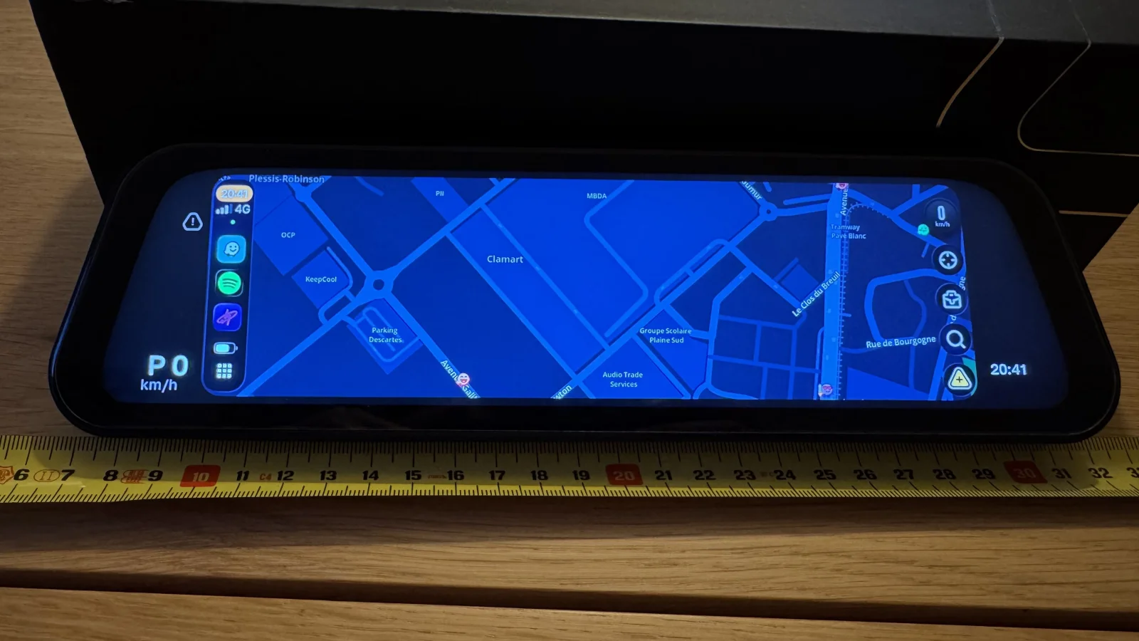

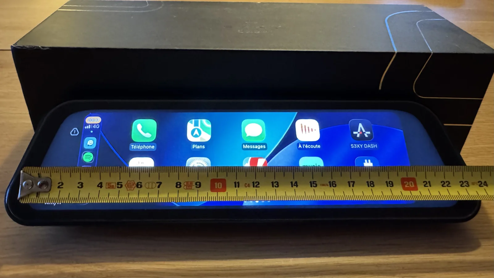

Messages : 29612
L’écran utile du Dash mesure 23,2cm au plus large et 5,8 cm de haut.
Waze fait au max 18,5cm

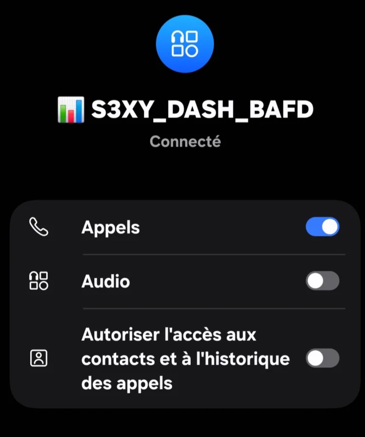

Je galère un peu avec le dash pour les appels et les alertes waze.
J'ai le dash paramétré en sortie audio sur "phone" et les alertes waze ne sortent nulle part, ni sur la voiture, ni sur le dash (logique pour le dash en mode phone).
Je suis en mode alertes uniquement sur waze.
Et pour les appels aussi en mode phone, un coup sur 2 ça passe soit sur le telephone directement soit sur la Tesla, très pénible à chaque fois de devoir reselectionner la Tesla sur le bluetooth du telephone au début de l'appel pour entendre sur les hp de la voiture.
Si je passe en sortie audio sur dash, j'ai bien waze avec les alrtes etc qui sortent par le hp du dash, mais le téléphone ne passe plus par la voiture aussi...
Je dois m'y prendre mal quelque part, je cherche juste à avoir tous les sons qui passent par la voiture, si vous avez des pistes (j'ai un Google pixel 10 pro), je suis preneur!

Messages : 2879
@Teslex
J'ai un Samsung S22 ultra.
Je te laisse ma configuration.
Depuis les dernières mises à jour, tout est ok.
Donc d'abord, assure toi d'être à jour partout : Dash, commander, application.
Ensuite tu laisses coché "appels" sur le bluetooth du téléphone concernant le Dash.
Tu met donc sortie phone sur le Dash et c'est tout.
Après vérification des mises à jour, débranche et rebranche le Dash. Afin qu'il redémarre.
Ensuite regarde quand même ou fait des essais avec les configurations de son dans l'application Waze.
Moi j'ai coyote et le téléphone en bluetooth pour la musique et tout va dans les hauts parleurs de l'auto.

Merci pour ton aide.
Tout est à jour, pas de soucis là dessus.
Alors après avoir laissé uniquement "appels" sur le bluetooth du dash dans mon tél, effectivement je récupère correctement les appels via la Tesla.
Par contre Waze, je me suis dit que les "alertes uniquement" étaient trop courtes pour être envoyés vers le bluetooth, donc j'ai testé en mode "bavard" mais même là je n'ai aucun son...il va falloir que je creuse encore, c'est pénible.
