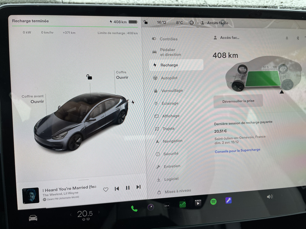

Voici les news pour ceux qui suivent mon cas. Pour rappel M3 prop acquise il y a deux semaines et à 100% j’ai eu 389km affichés la première fois puis 397km la deuxième. Là où tout le monde obtient 440km environ de ce que j’ai pu lire. J’ai une batterie LFP.
Aujourd’hui je suis descendu à 10% de batterie du coup suis allé au SC pour repasser à 100%. J’obtiens maintenant 408 km. J’ai bien attendu la fin totale du recalibrage.
Je me rends compte avec le recul que ma M3 n’avait jusqu’à aujourd’hui jamais eu une charge à 100% sans interruption, ça pourrait expliquer les choses. En effet je charge la nuit sur une prise « intelligente » avec option délestage (elle vérifie qu’à aucun moment la conso totale de la maison ne dépasse mes 9KVA). Or la nuit le chauffage (PAC) et chauffe eau tournent donc ma recharge est interrompue par le délestage, puis reprend.
Bref je vais faire plusieurs charges à 100% sans interruption et espère que ça remontera à chaque fois.
J’ai un ticket ouvert chez Tesla, rdv dans une semaine.

Messages : 29564
Re: Batteries et dégradation - Model 3 Propulsion
Ça progresse à chaque fois donc c'est bon signe, mais ce n'est pas encore le chiffre attendu. Tiens-nous au courant de la suite.

Tu as essayé une recharge à domicile avec l’UMC ?
ArnoFR74
Messages : 103
Inscription : 09 févr. 2023
Localisation : Haute-Savoie
Voiture : Model3prop+ModelYdm
Message par ArnoFR74 »
Bonsoir @Okami
Non je ne l’ai jamais utilisé, j’utilise toujours le câble T2 de ma Wallbox à la tesla directement.
Serait ce utile d’utiliser l’umc en plus ?

Messages : 4442
Voiture : #3 Brabus
@ArnoFR74 UMC ou câble T2 de ta Wallbox sont considérés comme de la charge lente et je pense que @Okami veux que tu essayes une charge complète avec calibrage en charge lente, pas sur un Supercharger :clin:
