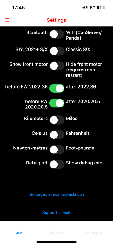

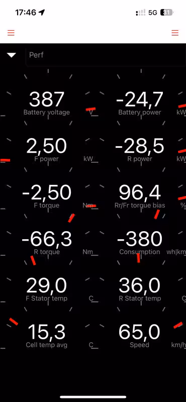

Hello à tous
L'autre jour en roulant je regardais les valeurs SMT et ce qui m'a surpris c'est que lors du freinage régénératif, le moteur avant consomme de 2,5kW alors que lorsque que je roule (tranquillement) il est à 0kW. Quelqu'un sait-il pourquoi?
Autre chose un peu moins technique, je n'arrive pas à remettre la partie plastique aux pieds du passager central arrière et à laisser le câble Y branché avec le dongle. J'ai peur de forcer sur les câbles, quelqu'un a-t-il une idée comment laisser le dongle et le cache plastique?
Merci ++
"Cherry Lady" Model Y Long Range 2023
Hervé S70D
Messages : 4436
Inscription : 24 févr. 2023
Re: Scan My Tesla - SMT
Message par Hervé S70D »
C'est étrange, tu as la valeur Torque Bias qui n'existe plus pour les 3 mais qui existait pour les S, as tu bien paramétré SMT, choix du modèle et de la version MAJ.
Android ou Apple, quelle version de SMT ?
Il faut parfois débrancher rebrancher le dongle, il ne faut pas le mettre sous le cache mais en dehors près du siège.

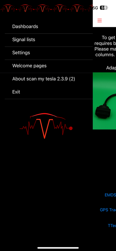

@Hervé S70D
Voici les captures d’écran des versions et aussi des infos que tu peux montrer ou cacher.
Ai-je bien paramétré?
Oui c’est ce que je veux faire mais je n’arrive pas à faire rentrer le fil dedans, du coup remettre le cache.
Le dongle je veux le laisser dehors :)

Messages : 6881
Quelle version ? Sous iOS c'est toujours la 2.3.9 (depuis plusieurs mois). Quelles sont les nouveautés et améliorations ?
Messages : 2775
V3.0.0
Je l'ai pas encore testé
Messages : 6881
Merci. C'est une version de test ?
