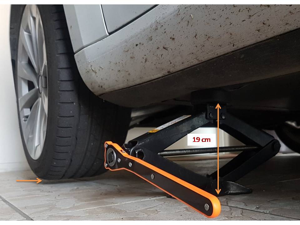

AIDE CRIC LOSANGE / pour TESLA
Message par 078334 »
Malgré le kit anti-crevaison, la boite de mèches, je voulais absolument un cric, car quand on est au bord de la route, ce n'est plus pareil !...
difficile de trouver un cric de faible hauteur, et qu'il soit pour une forte charge.
Voici ce que j'ai trouvé sur amazon, un CRIC losange de 3 T (je n'ai pas trouvé mieux)
https://amzn.to/3JAeKzi

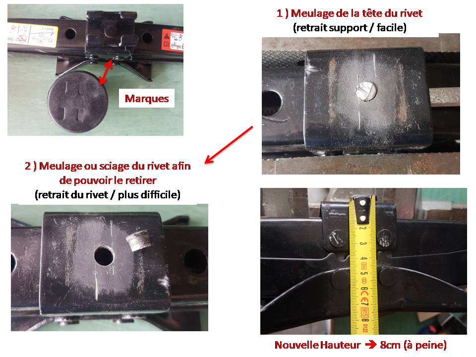

Après un 1er essai de levage, j'ai arrêté car j'ai remarqué que le CRIC abimait le caoutchouc du plot.
J'ai donc décidé de supprimer la partie haute du CRIC, afin d'avoir une partie plate.
l'avantage en plus, est d'avoir un CRIC qui est encore moins haut, ce qui est bien quand la roue est à plat !
je vous joins une image pour montrer ce que j'ai fait.
Après un 2eme essai, j'ai pu constater que le CRIC à une hauteur de 19cm, la roue ne touchait plus le sol.
En espérant avoir aidé certains d'entre vous.
Amicalement

Et sinon, pas de problème de robustesse ?
Il reste bien rigide et sans déformation sous le poids de la model3 ?
Messages : 30119
Re: Cric et levage de la Model 3
Salut @078334 , j'ai déplacé ton message dans ce sujet dédié aux crics.
Tu as réalisé exactement ce que je préconisais la semaine dernière ici : Re: Cric et levage de la Model 3 :Top:
Pour changer une roue au bord de la route c'est surement une bonne solution. Tu as une roue de secours ?
non pas de roue de secours, car de toute façon elle ne tiendrait pas dans le sous-coffre.
mais pour réparer par mèche, il n'est pas évident de le faire la roue montée, car tout dépendra de l'endroit de la crevaison ?
maintenant, je me sens tranquille, je pourrai démonter la roue et réparer sereinement.
le cric a l'air costaud, mon garage a une légère pente (1cm au mètre), mais je prévois une planche de 1cm au cas où ? (terrain)

Re: AIDE CRIC LOSANGE / pour TESLA
Message par Ives »
@078334
Merci pour le retour :Top:
C'est le lien que j'avais donné et j'envisageais également de retirer la partie supérieure : merci pour la confirmation !
J'avais évoqué l'idée de fixer un pad directement sur le cric (afin d'éviter que le cric ne glisse sur le pad de la voiture) mais d'après ton essai cela ne semble pas nécessaire ?
J'ai prévu de l'utiliser lorsque le trou est mal placé pour retirer la roue et poser ensuite la mèche plus confortablement et lors de voyage avec de la place disponible dans le coffre, je prendrai une roue du second pack (hiver ou été selon le cas)... la seule façon d'être certain de repartir !
