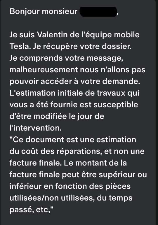

Et ben je reviens sur mes propos, après l'intervention facture de 48€ comme ça sans prévenir.
Réponse de Tesla
Non mais de qui se moque-t-on ? c'est ça Tesla maintenant ?
