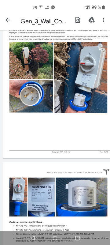

@Jasòn
C'est pour être en conformité avec la norme NF C 15.100 et encore il manque un interrupteur verrouillable avant cette prise sur ton devis.
Jete un œil à la doc du wall connecter Tesla
Messages : 3339
Re: Wall connector à nouveau autorisé en France ?
@Jasòn
Le devis de @Pierre0409 n'est pas plus en conformité avec la norme que le tien, en tant qu'electricen ( retraité) je dirais qu'un dispositif de coupure verrouillable (cadenas) entre le tableau et la borne Tesla est suffisant pas besoin de la P17
Messages : 3339
@Jasòn
Même pour une alimentation d'une UMC Tesla la P17 n'est pas aux normes

La France est tout de même un beau pays :
on connecte la V3 à une prise P17 (interdite si en montage directe) pour avoir une installation Wallconnector en conformité. Cherchez l'erreur...
Messages : 3339
@zeitoon
Sur la doc du V3 il y un bloc P17 avec un interrupteur et sur ce type de prise tu ne peux pas fermer l'interrupteur si la prise mâle n'est pas enclenchée donc les bornes de la P17 femelle sont hors tension avec l'inter ouvert que de toute façon tu ne peux pas fermer sans la présence de la prise mâle donc pour moi l'installation présentée par Tesla est conforme mais il y a carrément un manque d'info à ce sujet car bon nombre vont brancher le V3 sur une P17 simple et là on n'est plus aux normes

Il est urgent de standardiser le montage français et européen... car comme tu l'as très bien dit, ca va finir en montage P17 simple sans inter...
