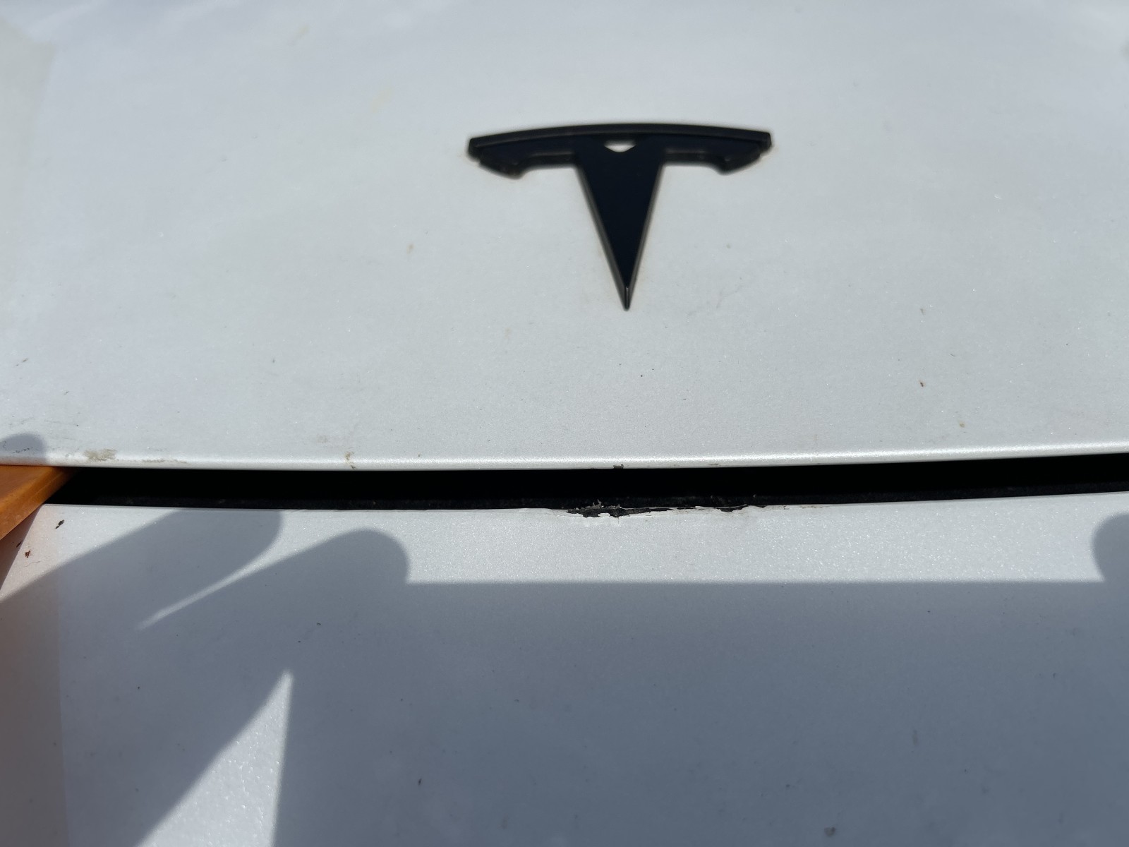

Eteindre le jus de la voiture ( couper l’alimentation) et de mettre du 12v sur les deux fils prévu au niveau du pare choc. Le loquet fonctionne , mais le capot ne se déverrouille pas car a mon avis le câble du système tlyard est tendu comme un string ! Le capot est légèrement enfoncer , alors que d’habitue il est a fleur parfait, jamais eu de soucis avant ce jour !!
J’ai essayer avec un clef plastique de soulever le capot et appuyer sur ouverture mais rien !!

C’est peut être la tige du capteur qui est passer par dessus avec les vibrations ou chocs de la route ! Je l’ai ouvert encore hier matin !! Du coup le capot est enfoncer est bloquer par la tige du capteur. Il est tellement fragile le capot que j’ose pas forcer dessus..
je vois pas qu’est qui le bloque…

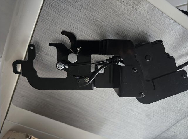

Mon systeme est comme celui la, donc je vois les cables sur la doite, mais j’arrive pas a voir le cable qui tire le capot, c’est exigu l’acces je vais essayer

Sur cette version le câble passe à l'intérieur de la serrure et tire dessus.
Si c'est toi qui l'a monté tu dois connaitre, sinon regarde la vidéo de Thomas en première page.
