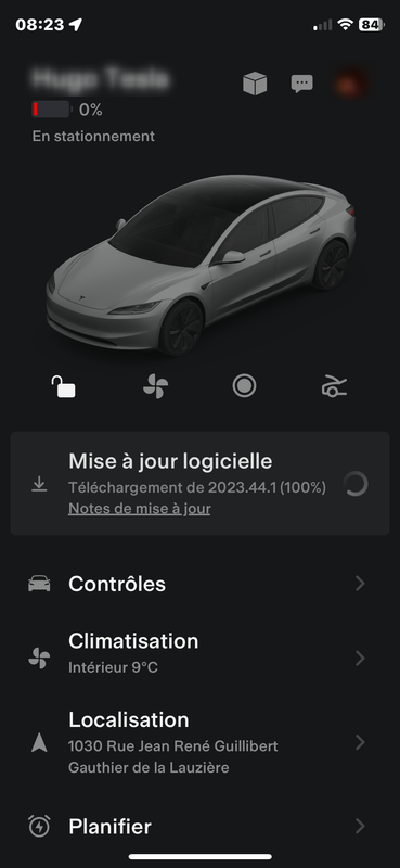

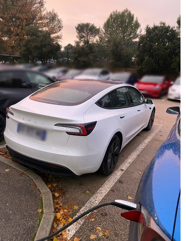

Voilà, cela fait maintenant plus d'une semaine que ma voiture est au "garage" ; en réalité, elle dort dehors, non branchée, ouverte, et elle est actuellement à 0% de batterie. :diable:
Quelques photos pour illustrer mes propos :
Ma Tesla'mentable qui moisis dehors au milieu des autres... :
Apparement elle est surveillé, pas de panique donc ? Peut être qu'ils me remplaceront l'ordinateur de bord + les batteries ? :yeuxciel:
J'ai plus les mots... : :insulte:

Messages : 1709
Re: Bugs cameras/auto pilote, GPS, Ecall Model 3 higland
@Hellaus
Ne t’inquiète pas pour les 0%.
Dans ce cas c'est que la batterie est coupée du système.
Tu ne peux pas passer sur place ? Il ne faut pas qu'elle reste à 0%

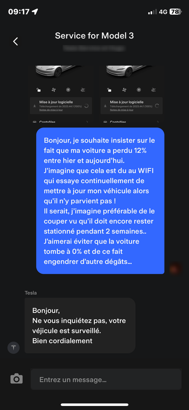

Maintenant que j’ai coupé le wifi, la mise à jour se télécharge en 4G… je perds toujours mes 10% de batterie par jour… quelqu’un serait comment couper le téléchargement par la 4G?
Vous avez essayé de couper l'alimentation via l'écran (rubrique sécurité) ?

Message par Nico69590 »
Oui mais ça coupe tout.
Et je suis obligé de laisser la voiture ouverte :-(
