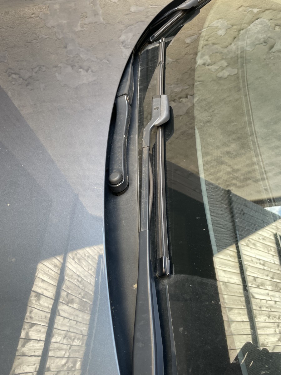

Message par Teslasba »
le balai d'essuie glace gauche ne revient pas exactement à sa position d'origine.
Avez-vous déjà rencontré ce petit souci?
