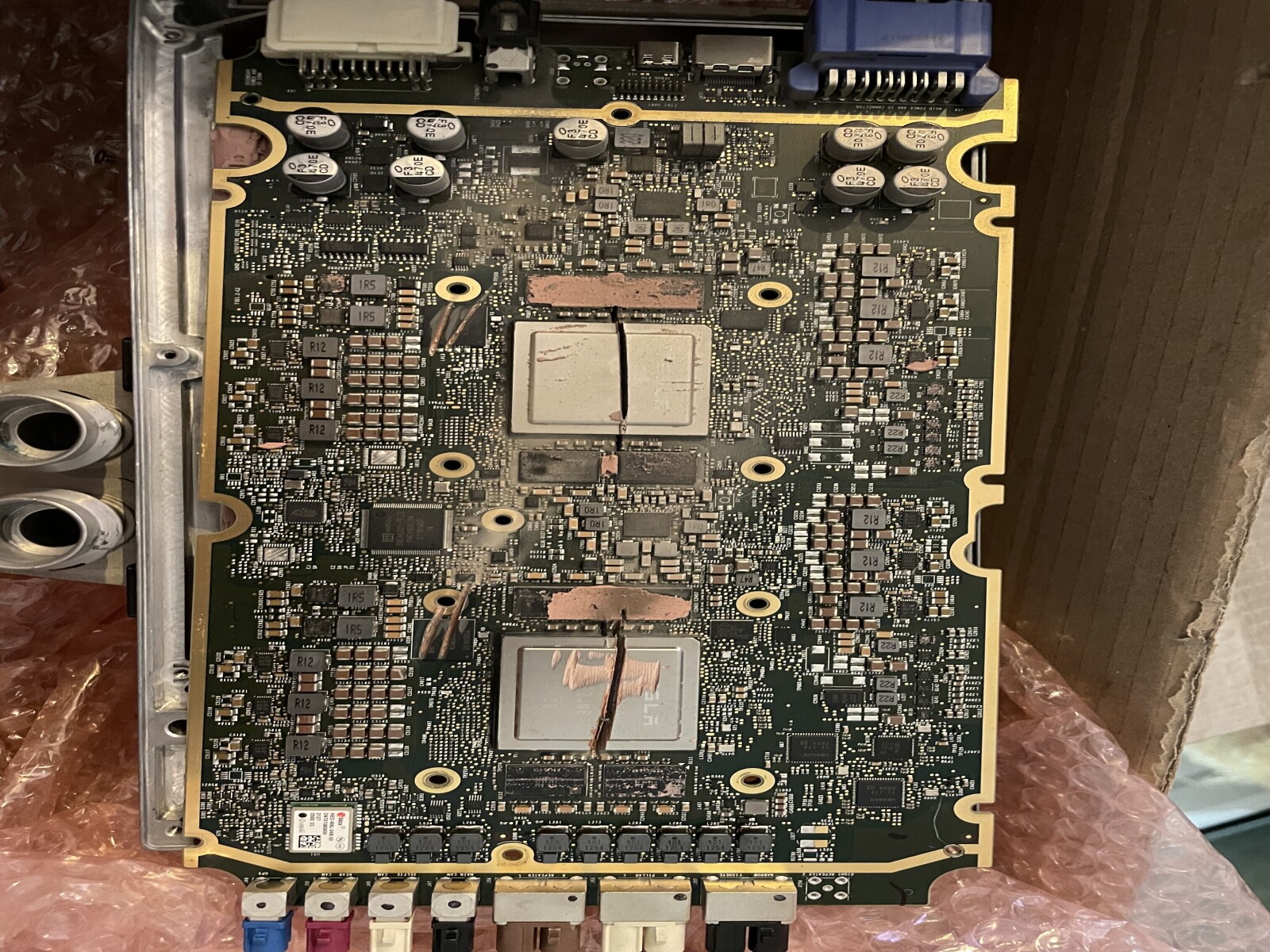

J'ai demandé a Tesla de me rendre l'ancien Car Computer pour jeter un oeil, au cas ou je trouvais quelque chose pour la prochaine fois si ça arrive (oui, car ils m'avaient confirmé qu'ils n'investiguerait pas dedans, car ils n'avaient pas l' habilité de changer juste la carte mère ECU de toute façon).
Ils me l'ont gentilment donné, en me disant qu'en général ils ne faisaient pas ça, et qu'ils doivent prendre des précautions avant de me remettre le Car Computer. Je comprend, faudrait pas qu'une entreprise chinoise ou un espion russe devance Tesla :peur: Après j'avoue que des curieux relou comme moi on en croise pas tous les jours :yeuxciel:
Du coup j'ai extrait la CM de l'ECU, et voilà le résultat :
Je me dit qu'ils ont malencontreusement ripé avec leurs outils pendant qu'ils prenaient leurs précautions, c'est dommage, j'aurai bien voulu faire un petit tour pour confirmer une bonne fois pour toute que ce n'est pas une panne logicielle.
Je suis resté sur ma faim, toujours aussi curieux de connaitre pourquoi et comment ce bug à pu faire planter le Car Computer.
Vous savez pourquoi ils font ça ?

Effectivement les puces ont l'air d'être disquées avec une meuleuse d'angle.
Je comprends même pas pourquoi ils te l'ont laissé

Une façon très imagée de dire "C'est pas qu'on veut pas, mais c'est le protocole".

Légalement tu es en droit de récupérer la pièce. Cependant, je pense qu'ils font ça pour éviter tout bidouillage avec.

Je pense que si tu avais acheté un ordinateur de bord neuf. Et que tu avais tout changé toi même. Tu aurais pu bidouiller l'ancien.
Mais je ne suis pas sûr qu'il te vende l'ordinateur de bord en service après vente.

Je suis sur et certain que le problème était logiciel, et que la procédure de sabotage existe pour ne pas qu'on puisse savoir que c'est réparable car ils ont la flemme de passer du temps sur ce genre de trucs en atelier, et veulent pas laisser fuiter des données collectées qu'ils ne maitrisent pas.
Quand c'est du véhicule sous garantie, c'est a dire plus de 50% des rouleurs Tesla, quand on a le problème, on se pose presque aucune question : c'est gratuit. Forcément quand on nous demande plus de 2k euros, on s'en pose beaucoup plus... Et le problème est tellement rare que finalement ce n'est qu'un grain de poussière dans les problèmes SAV de Tesla.
Messages : 29503
Re: Problème sur carte mère HW4 : cameras/auto pilote, GPS, Ecall…
Cette piece t'appartient donc je trouve cela dingue que Tesla mette un coup de disqueuse dedans avant de te la rendre !

Euh les fameux espions russe/chinois ont sûrement les moyens de se procurer un véhicule neuf, de le désassembler et de récupérer puis analyser ce qu'ils souhaitent ...
De nos jours le reverse-engineering est bien plus complexe qu'à l'époque car toute l'''intelligence'' est dans le software, non plus dans le hardware.

@eternae c'était de l'ironie, évidemment qu'ils ne voulaient pas que je voie que c'était réparable quasiment gratuitement, sans changer entièrement le car computer, y'a aucune autre raison.
