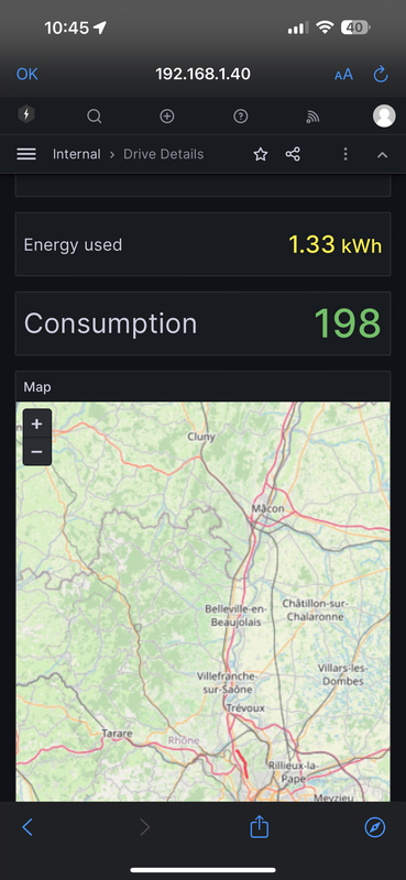

Avez-vous perdu la vue satellite sur les maps, depuis la dernière version ?
Messages : 29566
Oui, je viens de vérifier
Niark
Messages : 785
Inscription : 06 août 2022
Voiture : Modele Y PERF
Message par Niark »
Dans les dashboards ou sur la page d’accueil ? J’ai bien les deux

Alors moi, Teslamate installé le 14/11, je n'ai jamais eu de vue satellite et je suis très surpris d'apprendre ça ! :interroge:
Teslamate 1.28.2 et voiture 44.1
Niark
Messages : 785
Message par Niark »
Page d’accueil
Dernière conduite ce matin
Tigerbill17
Messages : 1850
Inscription : 12 sept. 2023
Voiture : TMY prop Berlin
Message par Tigerbill17 »
Ah, OK
ça n'est pas une vue satellite, c'est une vue cartographique. Donc, ça oui, j'ai.
Niark
Messages : 785
Message par Niark »
Pour le coup j’ai tjrs eu ca comme type de carte
Tigerbill17
Messages : 1850
Donc, oui, c'est une vue cartographique.
Une vue satellite, c'est comme la vue GPS avec l'option premium, par exemple.
Niark
Messages : 785
Message par Niark »
J’ai teslamate depuis plus d’un an et je n’ai jamais vu de vue satellite. J’ai p’t’etre raté le bouton qui permet de changer de carte, c’est pour ca que je ne comprenais pas le changement « supposé »

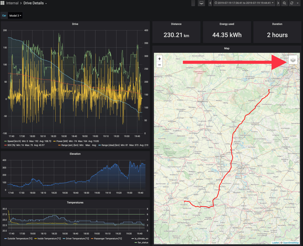

Messages : 29566
C’etait la :
Tigerbill17
Messages : 1850

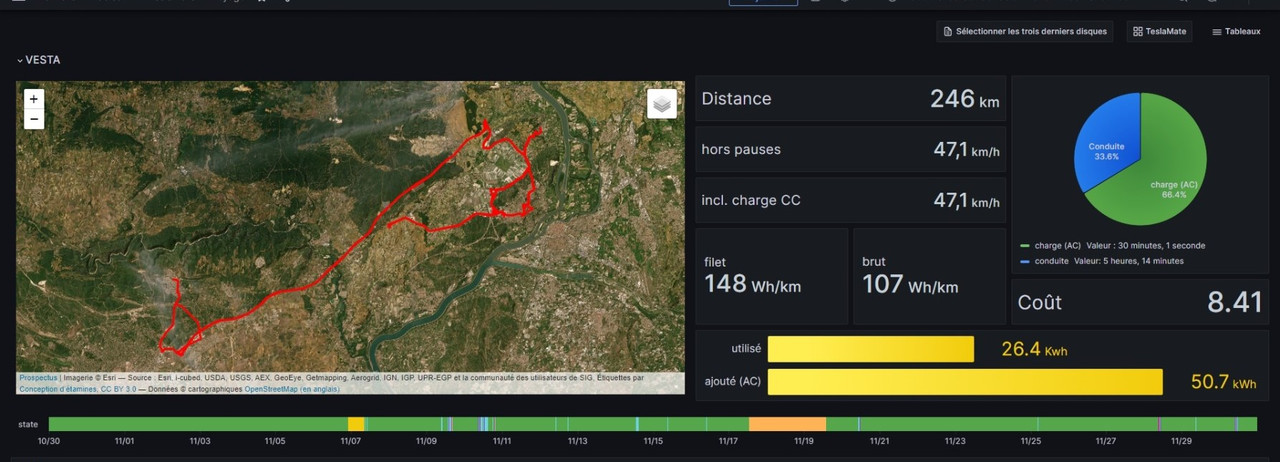

Jamais vu :interroge:
Et en plus , moi, j'ai ça ! :moche:
Messages : 5574
Comme l'indique @Thomas il faut cliquer sur l'icone en haut à droite de la vue cartographiée et on a la vue satellite
