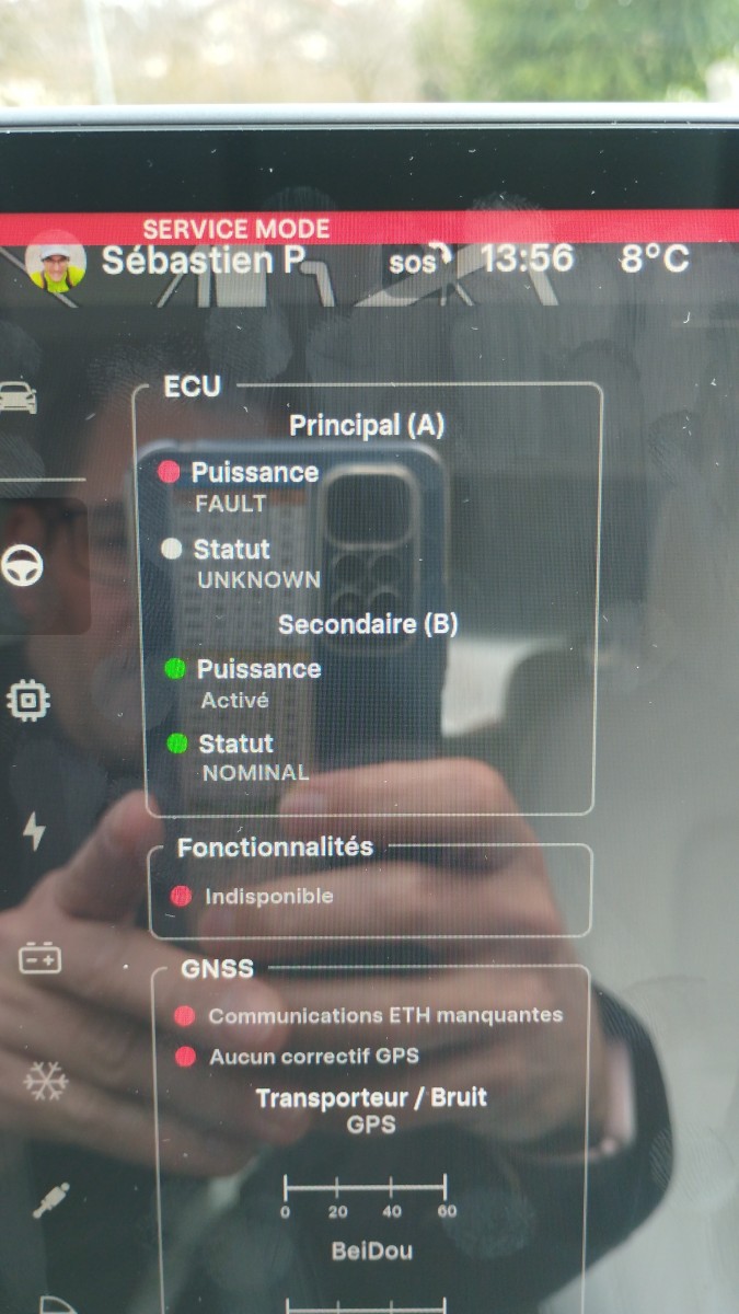

Bonjour, lors d'un trajet aller de 300 km ce weekend, d'un coup j'ai perdu le régulateur de vitesse puis les feux adaptatifs puis les caméras.
J'ai évidemment appelé l'assistance et ouvert un ticket mais étant donné qu'on est le weekend je n'aurais pas de réponse avant lundi. L'assistante anglaise m'a demandé de prendre rdv en garage tesla, le plus proche de chez moi est celui d'Annemasse j'ai pris rdv.
D'après ce que je lis sur ce forum un problème similaire semble davantage concerner du matériel hardware sur les modèles de Tesla Highland...
J'ai également lu que cela pouvait vider la batterie 12 volts.
Ma question : si je veux rentrer demain (trajet retour 300km) sans problème dois-je faire attention à la batterie 12 volts ou prendre une précaution particulière afin de pouvoir rouler tout de même malgré que les assistances à la conduite ne fonctionnent pas ?
Merci de vos informations / conseils, c'est assez inquiétant de se retrouver avec un écran freeze sans toutes les aides et caméras fonctionnelles.
Question supplémentaire : Annemasse est il équipé pour faire l'intervention ? ou mieux vaut viser Chambéry directement ?

@Seb74 Quelle alerte active à la page Entretien Notification ?
Quelles messages en mode service ?
https://www.numerama.com/vroom/1725520- ... cache.html
En mode service vérifie le statut des calculateurs , défaut ou pas.
Redémarre l'auto par l'écran Sécurité Couper l'alimentation.
Quand le Car Computer essaye sans cesse sa MAJ sans succès cela consomme beaucoup d'énergie, quand la batterie 12V est vide la HT la recharge, donc pas de soucis, au pire une consommation en stationnement importante

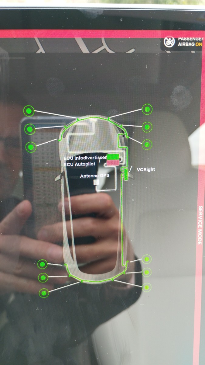

Merci pour ta réponse, en entrant en mode service j'ai trouvé ça Image et ca
Pour cette dernière image il essaye d'activer la première ligne toutes les 10 sec je dirai mais ça passe en rouge

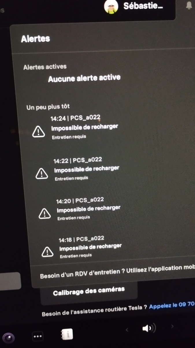

Pour le moment je n'ai pas de surconsommation à l'arrêt, je n'ose pas couper l'alimentation de peur que cela empire le truc, pour le moment je peux rouler et j'ai 300km a faire demain...
En code défaut j'ai ça mais je n'ai eu des alertes relatives à la recharge en fonctionnement...
Au moment d'envoyer la demande d'entretien j'avais eu 2 codes défauts, l'un concernant le régulateur et l'autre je ne sais plus.
Hervé S70D
Messages : 4436
Inscription : 24 févr. 2023
Re: Problème sur carte mère HW4 : cameras/auto pilote, GPS, Ecall…
Message par Hervé S70D »
C'est très étrange d'avoir autant de systèmes en panne et rien en alerte active.

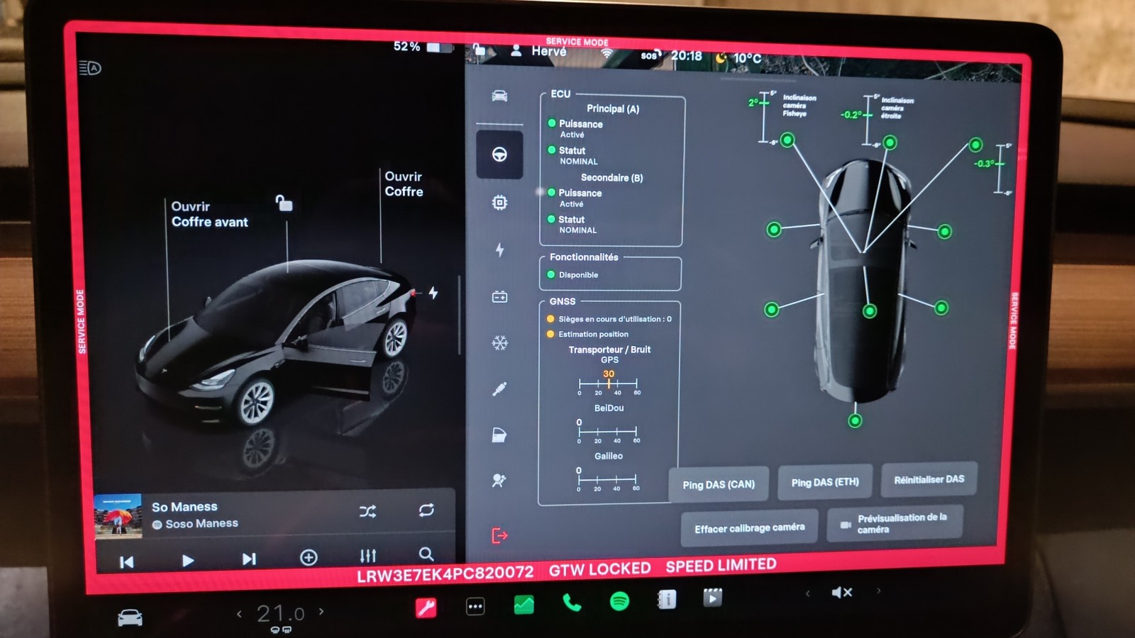

Visiblement le Car Computer a un problème et le secondaire ne peut remplacer le principal.
Ma vue est différente, pas de USS
