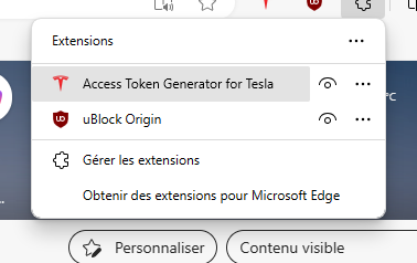

Pas faux, Je ne me sers que de celui-ci quand il faut :clin:
En plus, il existe des extensions pour Edge et Chrome

tesla token generator n'est plus disponible ou je dois faire une fausse manip....
