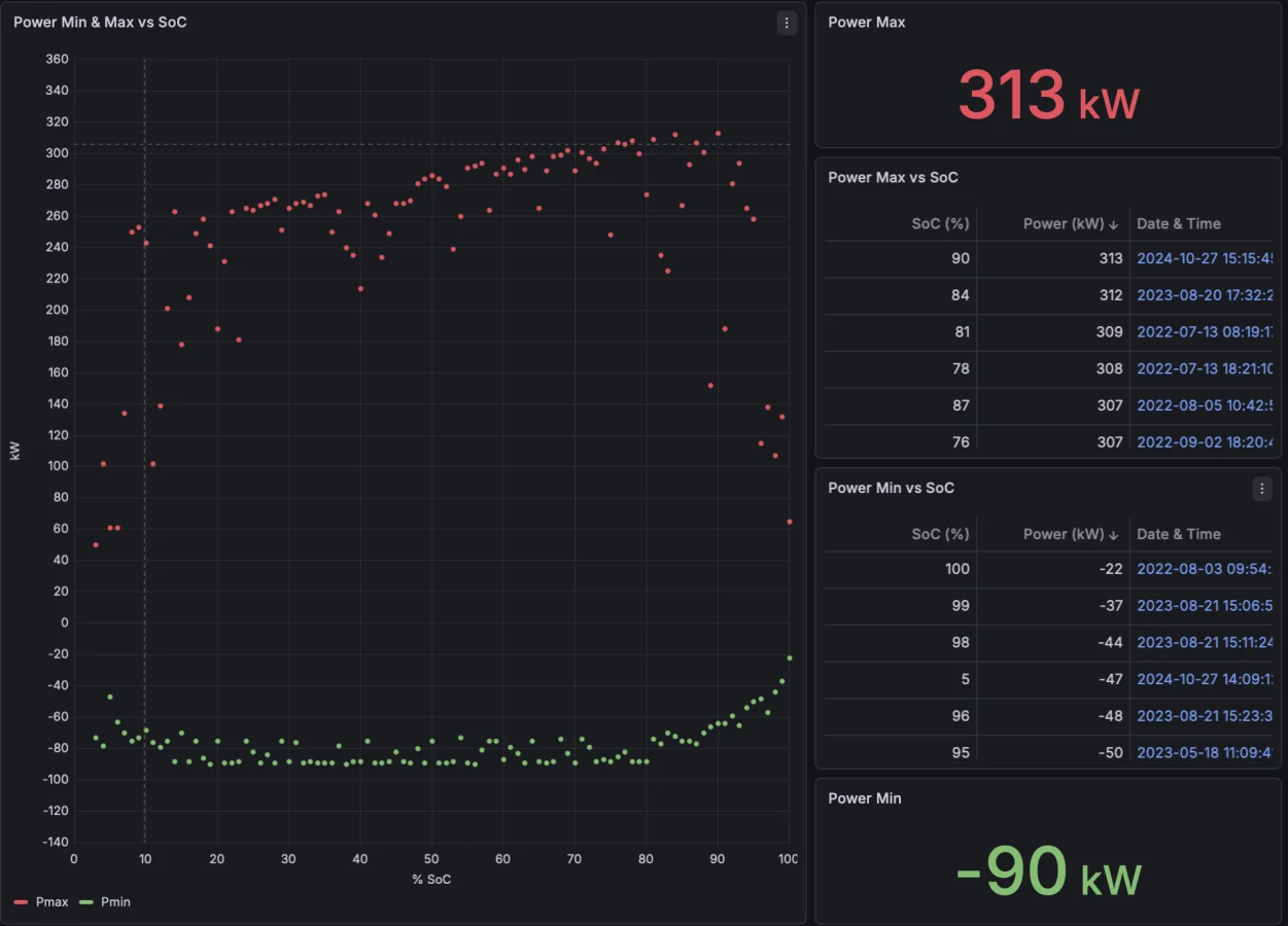

Plus sérieusement, j'ai regardé aussi ma précédente et c'est pareil. 90 kW maxi. LR AWD 2022.
Cette donnée est vraiment l''énergie récupérée en décélération et donc qui revient dans la batterie ?
Ou tout simplement une capacité mais qui est limitée ensuite en entrée ?

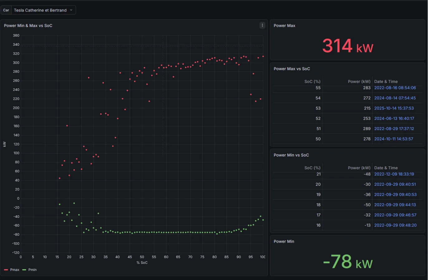

Le mien

@Barca Etonnant ce plateau à -78 kW au lieu de -88 kW, serait-ce spécifique à la M3 LR AWD 2022 ?

Pour comparaison voilà ma M3 LR AWD 2022 que j'ai remplacé il y a deux mois :

Donc les -78 kW de @Barca ne sont pas liés à son modèle :interroge:

Je ne comprend pas pourquoi je ne récupère pas plus.
J'habite à 1500 et j'ai une diminution voir une absence de récupération certains jours d'hiver.
