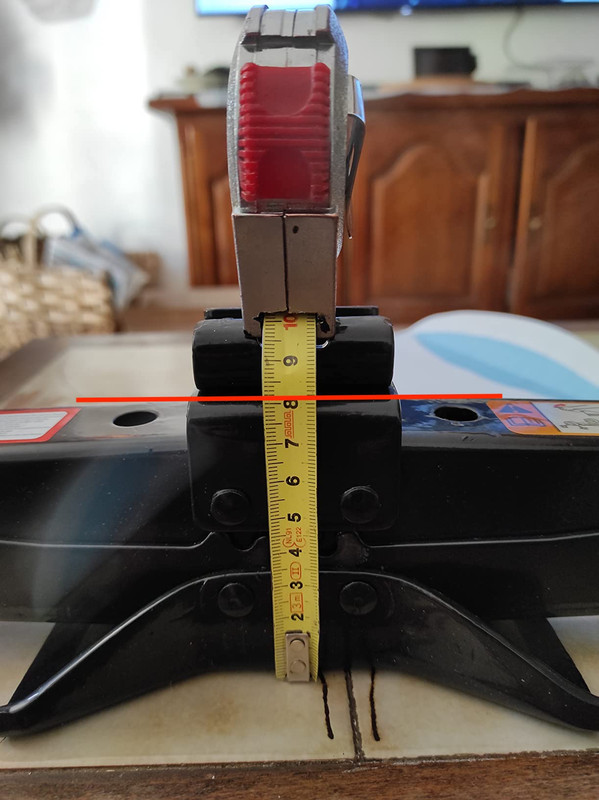

Je n'ai pas encore la voiture mais j'ai commencé à étudier le sujet et celui-ci a retenu mon attention.
Messages : 30119
Re: Cric et levage de la Model 3
Pas mal, mais 10,5cm de haut, ca doit passer très très juste (voir pas) sous la voiture.

Pour la recherche, j'ai considéré 14 cm (pour la propulsion) auxquels il faut ajouter la hauteur d'un Pad ?
Je vais attendre d'avoir la voiture pour commander les pad, mesurer la hauteur restante puis commander le cric.

@Ives
As tu une astuce pour adapter un pad sur le cric mis en référence ?
Messages : 30119
Quand tu vas utiliser ton cric c'est par ce que tu auras un pneu crevé, tu auras donc surement perdu 2, 3, 4 cm de hauteur.
Ça passe peut être, à tester sur le bord de la route ;)
Je pense qu'il faut retirer l'espèce de U en haut et y visser un pad.

Pas mal tout ça.
Je retirerai la pièce du dessus et la remplacerait par un coupelle metal de cric et ensuite plus qu' à poser le pad et hop .... mais comme souvent à voir la hauteur.
A suivre

Oui c'est l'idée : retirer la pièce qui est au-dessus et fixer un pad.
Pour "récupérer" les éventuels 2 ou 3 cm du pneu dégonflé, je peux utiliser le compresseur pour le regonfler juste avant de mettre le cric, sauf si le trou est trop important et que l'air apporté par le compresseur s'échappe aussitôt mais, dans ce cas, c'est assistance obligatoire comme pour un trou sur le flanc du pneu ou une jante déformée où la seule solution est la roue de secours. Comme je vais monter des roues "hiver", lors des départs où nous seront peu chargés, je prendrai une roue du pack qui n'est pas monté sur la voiture (dans une housse).
