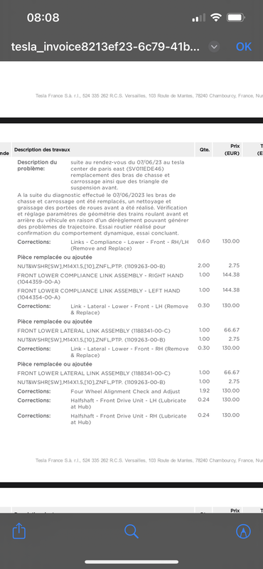

Correction, je vient de traduire ce qui est sur la facture soit Hub Front ce sont les moyeux avant et non roulements qui se disent Bearing.
Désolé mais c’est le mot roulement qui m’a été donné à la fin de l’intervention.
Enfin peut importe, le principal c’est qu’il n’y ai plus de bruit et les roulements font partie du moyeu ;)

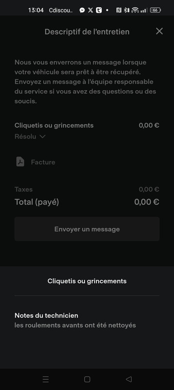

Moi aussi brut dans les virages a gauche
Le technicien met uniquement " nettoyage des roulements "
On verra a l'usage si ça reviendra
