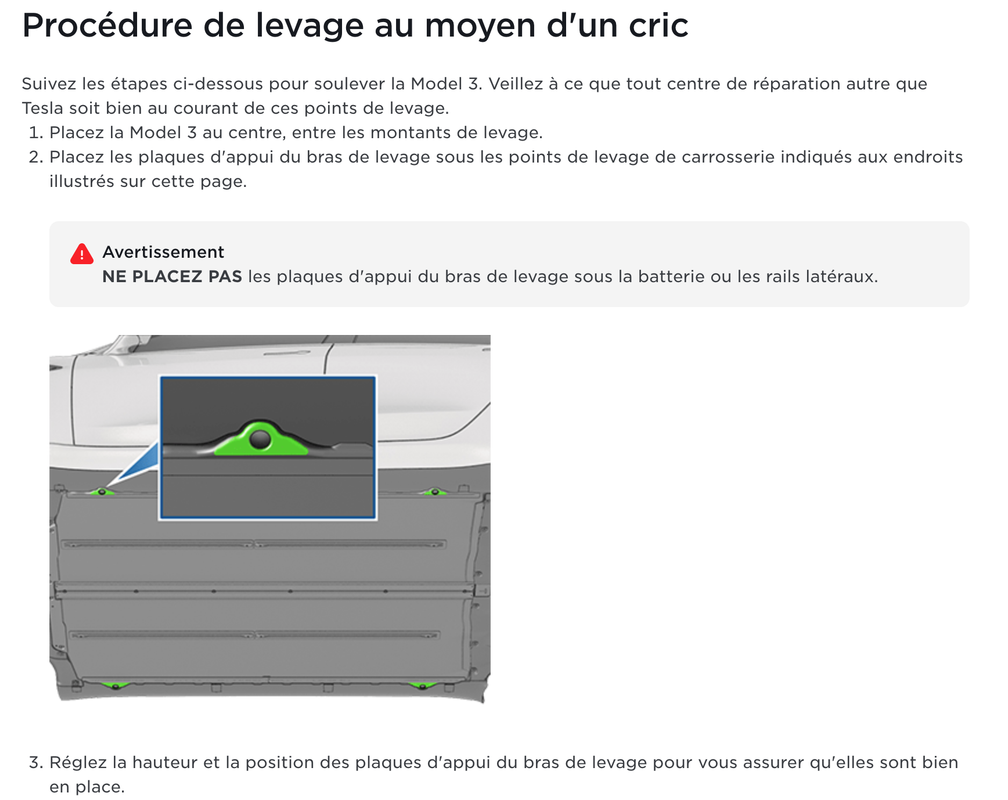

Les Pads ne sont pas obligatoires, il faut juste placer des cales au bon endroit (ronde, carrés, rectangulaires, tant que cela ne touche pas la batterie).
Tu devrais lire le Manuel du conducteur - Tesla Model 3 qui en parle :

En attendant de réussir à joindre le garage, j'ai contacté l'assistance Tesla qui m'a bien confirmé que ces fameux pad étaient présent dans les premières Tesla mais plus maintenant, et que même à une époque on pouvait les acheter aussi sur le Tesla Shop, ce qui n'est apparemment plus le cas.
Il m'a aussi bien confirmé que l'excroissance de ces pads n'est pas nécessaire, il faut juste des cales posées au bon endroit et cela fera l'affaire.

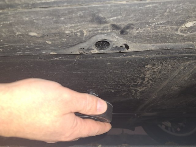

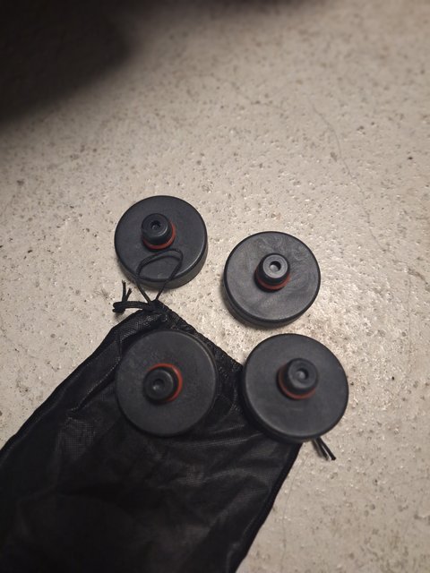

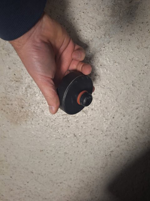

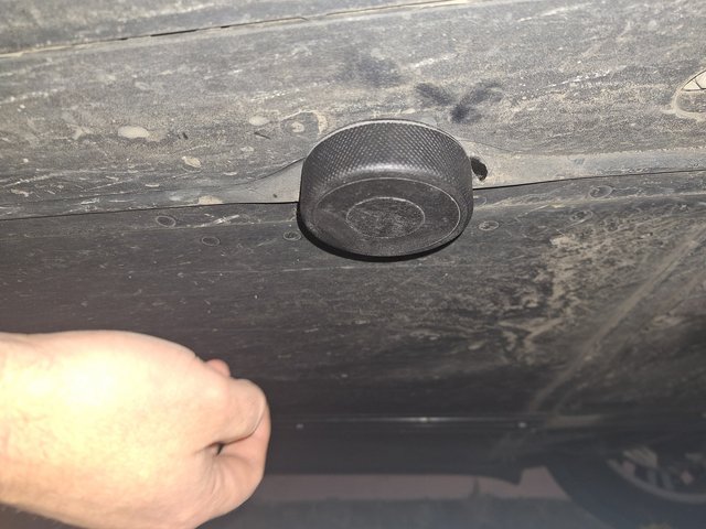

Achat de pad pour mon Y.
Pas de soucis.
Faut que les mesures, mais pas de soucis cela rentre bien et le joint torique fait bien office de blocage une fois mis en place.
Le lien de l'achat, livré en 13 jours.
