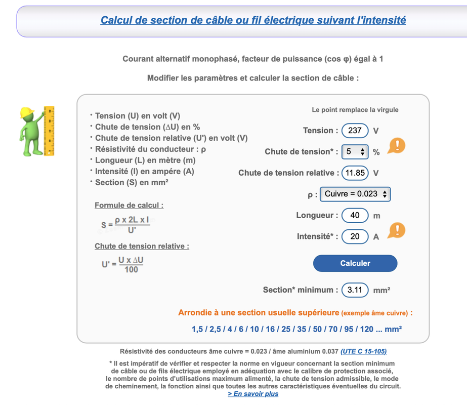

heureux propiétaire d 'un MYP depuis fin juin, j'ai fait installé un wall connector à la maison.
Sur le compteur principal, le disjoncteur est limité à 25A. Je savais donc que ma charge max serait à +/- 20 et je n'avais pas trop le choix de mettre du triphasé car il manque un câble pour le triphasé à l'arrivée dans le coffret (les vieilles maisons...).
Un électricien est venu installer cela : +/- 40 m de 6 carrés (en Belgique, pas d'obligation de poser du 10 et vu la non-possibilité de monter > 20A en mono, le 6 parait correctement dimensionné).
J'ai +/- 235V mentionné dans l'app du wall connector et lorsque je branche sans recharger, c'est confirmé par par le tableau de bord de la voiture.
Le souci est lorsque je souhaite monter l'ampérage (vers 18-20A), il y a un drop de tension sous 210V et la recharge est automatiquement ramenée à 14 A. Ce qui change assez bien la charge lors de mon réveil...
Avez-vous une idée de l'origine du problème?

J'ai ai parlé à l'électricien. il me dit que pour 20A c'est déjà "sur-dimensionné".
En effet, lorsque je regarde via un calculateur, j'obtiens ça

En effet, du 6mm² pour un calibre de 20A est amplement suffisant.
J'ai déjà rechargé la voiture avec du 160-170V dans un camping avec le chargeur 13A de la voiture, ça fonctionnait (mais je ne me souviens plus si le courant était abaissé...il me semble que oui, mais bon le besoin n'était pas le même).
Il faudrait pouvoir, pour comparer, simplement mesurer la tension présente dans l'habitation en utilisant un (ou plusieurs...) autre appareil électrique qui consomme proche de 20A (un four ou deux, un aspirateur, une bouilloire...tous ces appareils font facilement 1000 ou 2000W...).
Car si en consommant environ 20A, la tension "chute" encore à env. 210V (bien que 210V soient corrects...), c'est que c'est le réseau en amont qui est faiblard.
Aussi, est-ce la régul de la voiture qui fait baisser l'intensité ou bien la régul du wallbox ?
