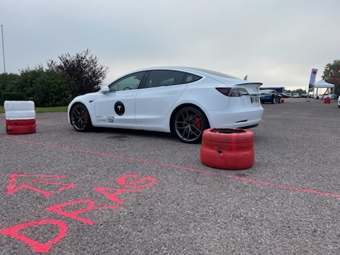

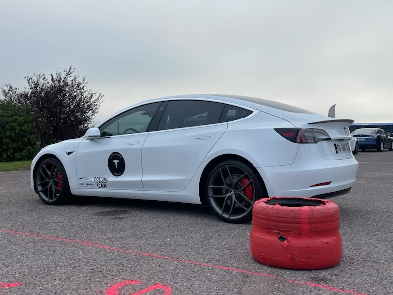

J'ai fait poser un film teinté sur les vitres latérales, la lunette arrière (en un seul tenant) ainsi que sur la partie avant du toit chez SAMOHAX 69 (Lyon)
C'est un professionnel passionné et sympathique à l’écoute du client ; très disponible pour expliquer et conseiller qui, de plus, accepte la présence du client lors de la pose (rien à cacher) !
Les films sont des nano céramique de 50 microns d'épaisseur qui filtrent les rayons Ultra Violets à 99 % et les Infra Rouges à 90 % (de nombreux films présents sur le marché ne filtrent pas ou peu les Infra Rouges).
Les mesures (TLV, UV, IR) sont effectuées sur le film utilisé puis ensuite sur les vitres filmées.
J'ai également fait filmer les phares et les feux arrières.
Au delà de la disponibilité, de l'utilisation de produits performants et d'une prestation de qualité, les tarifs sont très compétitifs :
Vitres : 360 €
Feux AV et AR : 120 €
Quelques photos par temps très couvert :
Je voulais pas trop foncé et également une différence pas trop marquée entre les vitres avants et arrières pour ne pas casser la ligne de la voiture mais les goûts et les couleurs ! :D
Au final, la transmission de lumière visible (TLV) est de 47 % pour les vitres avants (je sais que ce n'est pas conforme, ne pas taper !) et 27 % vitres arrières, lunette et toit.
Salut Ives, je trouve ta configuration vraiment pas mal, ca semble homogène et pas trop foncée
Tes TLV sont 47% avant 27% arrière, est-ce que peux me confirmer que tu as donc fait poser un film de 40% de teinte a l'avant et 65% de teinte a l'arrière stp ?
merci :smile:

@Tonio0
Oui c'est exact !

Super merci :top:
Je pense partir sur du 50% AV, 65%AR (en teinte)
J'ai l'intérieur blanc, voici une config similaire :
(merci a Anthony de Chti Renov Detailing pour les photos)

Je ne voulais pas trop teinter à l'avant afin de ne pas énerver les forces de l'ordre ! :smile:
Ensuite, le rendu est très difficile à voir en photo car il change en fonction de l'angle de prise de vue, de la luminosité et de l'arrière-plan.
Je me fais souvent la remarque avec ma voiture ; parfois je trouve la différence AV/AR pas trop marquée et d'autres fois et d'autres fois je me dis que j'aurais pu diminuer un peu la teinte pour les vitres arrières mais un poseur ne dispose pas de toutes les teintes de film de 5% en 5 %.
