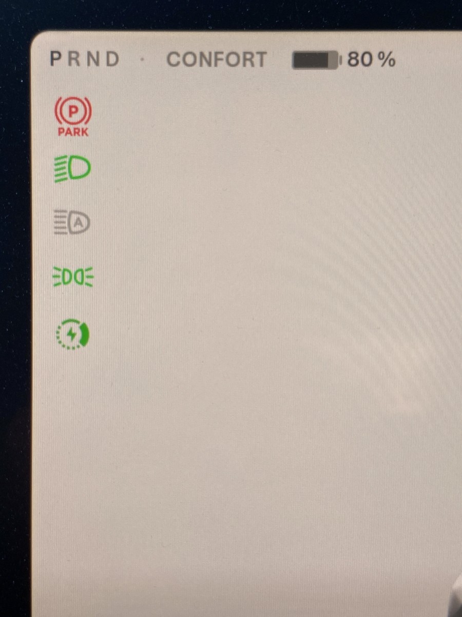

Icône TDB
Message par Kartapus »
Ce matin une nouvelle icône est apparue , celle du bas
Quelle signification ?
Merci pour votre conseil
project901
Messages : 181
Inscription : 22 févr. 2022
Voiture : TMY prop / Elroq
Re: Icône TDB
Message par project901 »
Tu n'as pas cliqué dessus ?
Freinage régénératif limité.
