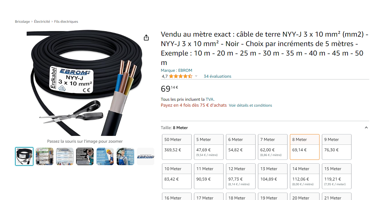

Si tu réduis la puissance tu réduis aussi le risque mais ca n’empêche pas l’installation de ne pas être non conforme.
Messages : 2775
Re: Tuto Photos : Installation d’un Wall Connector Tesla (Gen 2/3)
@Niark par mesure de sécurité je viens de démonter le 6mm2.
J'ai pas envie de cramer ma maison.
Peut tu me dire si celui la fera l'affaire ?
merci à toi et à tout le forum.
Niark
Messages : 845
Inscription : 06 août 2022
Voiture : Modele Y PERF
Message par Niark »
Prends du souple ce sera plus simple de le manipuler.
A bricodepot t’en as a la découpe (si t’en as un pret de chez toi)
T’aurais pu te servir du 6mm2 pour enquiller le 10mm2
Messages : 2775
@Niark
Je vais me faire rembourser le 6 mm2 à Bricoman.
Comme ca je prends le 10.
A merci pour l'info du souple...je vais prendre ça 👍
J'étais parti pour du rigide afin de bien le visser dans le disjoncteur.
Messages : 3097
Oui au vu de la section du cable et de l'intensité il vaut mieux prendre du rigide, pour avoir moins de problème niveau serrage et donc échauffement. :clin:
Message par Ives »
bmvorld a écrit : 10 déc. 2023 18:50
C'est un mauvais conseil pour le souple car, s'il est plus facile à travailler, il faut poser des embouts dans les règles de l'art, c'est à dire avec une pince à sertir les embouts. Cette contrainte ne s'impose pas au rigide.
Messages : 2775
Salut @Ives
J'ai commandé du rigide..
En fait ca me dérange pas le rigide pour l'installer..
Et c'est quand même mieux pour serrer
