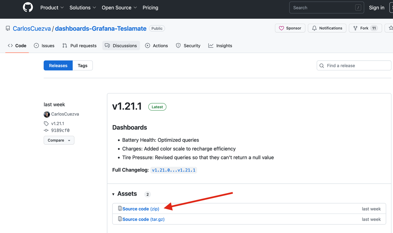

1/ Télécharger les nouveaux tableaux de bord :
Je vous recommande ce pack qui est très bien réalisé : https://github.com/CarlosCuezva/dashboa ... e/releases
Cliquez sur "Source Code (zip) pour télécharger la dernière version.

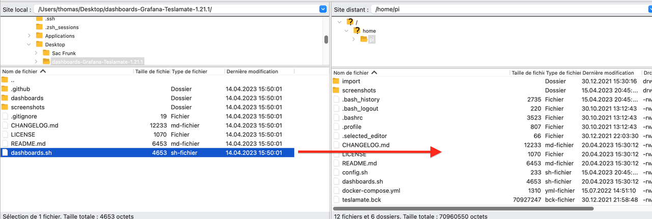

2/ Connectez-vous à votre Raspberry pour y envoyer les fichiers
Vous pouvez le faire en FTP par exemple, il doit aussi être possible de copier les fichiers en mettant la carte micro SD dans votre PC.
Le but est de d'y copier le fichier "dashboards.sh"

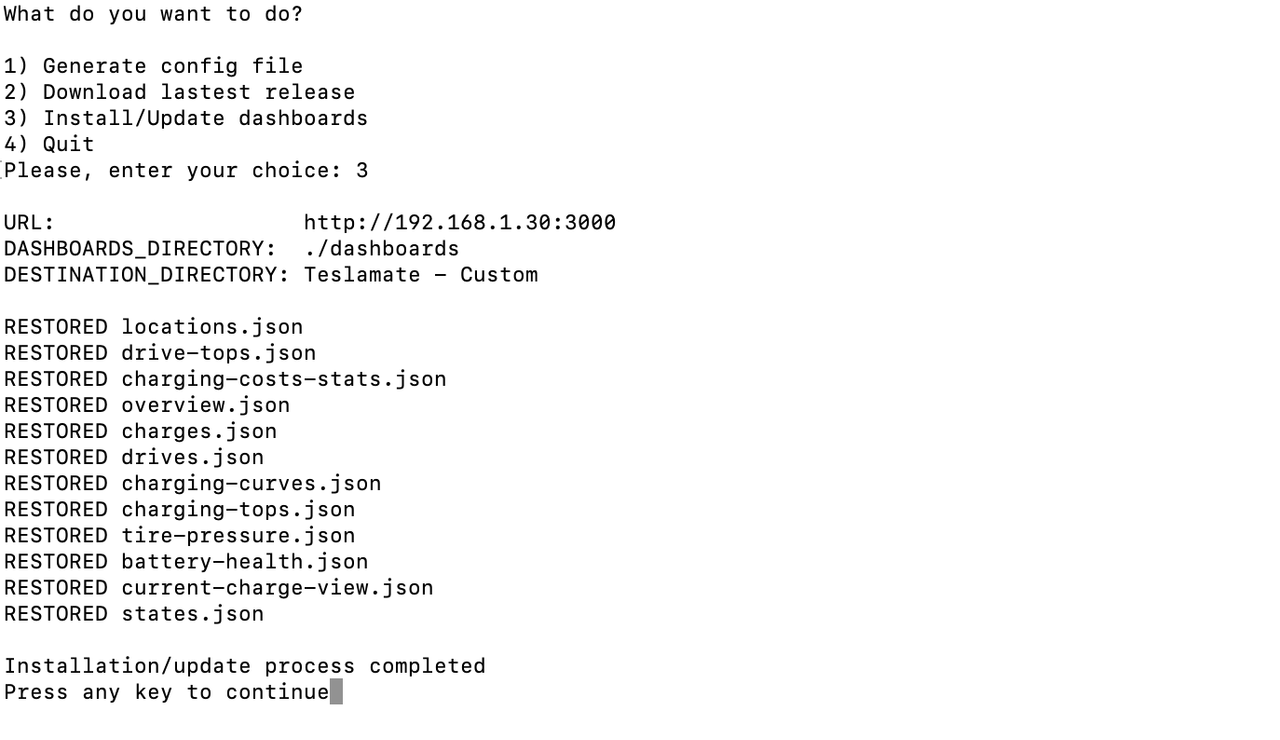

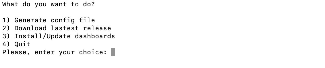

3/ Installer les tableaux de bord automatiquement :
Pour cela il faut se connecter en SSH à votre Raspberry, chez moi c'est via la comande "ssh pi@192.168.1.30" (à changer en fonction de l'IP de votre Raspberry).
Taper ensuite "bash dashboards.sh" pour lancer l'installation, puis tapez "1"
Indiquez comme demandé le chemin d'accès à votre Teslamate (http://192.168.1.30:3000 chez moi) puis au répétertoire Dasboards ("/dashboards")
Puis rentrez la clé Token Grafana générée avec cette méthode :
Sign in to Grafana, hover your cursor over Configuration (the gear icon), and click API Keys
Click "Add API key"
Enter a unique name for the key, e.g. "Import dashboards"
In "Role", select Admin option
In "Time to live" enter for example "1d" for 1 day, "1m" for 1 month or "1y" for 1 year
Click Add
Ensuite lancez les actions 2, 3 puis 4 pour finir l'installation :
