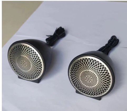

J'espère ce week end relier les HP des hauts de portières (des Steg) pour arriver à 11 hp mais ne dit on pas "que le mieux est l'ennemi du bien" ? Est-ce que les tweeters vont être trop présents car mettre les HP d'imagerie en parallèle des tweeters Steg risque de modifier l'impédance totale avec un résultat moins bon. A suivre
Au-delà de l'impédance, la sensibilité des tweeters Steg doit être différente de celle des tweeters d'origine et comme c'est le même canal de l'ampli qui alimente les tweeters et les HP d'imagerie il n'y a pas de réglages de niveaux possibles ; il serait intéressant de comparer les résultats obtenus entre les Steg et les tweeters d'origine.

Je n'ai pas encore trouvé de plage arrière pour utiliser le dernier canal de l'ampli, je ne souhaite pas percer la mienne pour ne pas "défigurer" la voiture comme dans les années 80 que j'ai connu (les plus anciens s'en souviennent). La première solution serait d'en trouver une sur Ebay mais elles proviennent surtout des états unis et entre les frais de douane et de transport cela devient cher pour deux HP supplémentaires qui n'apporteront que pour les passagers arrières, la deuxième solution serait d'installer, à la manière du kit Hansshow, des Hp sur l'emplacement des caches pour fixation des sièges enfants, dans ce cas il faudra dessiner une pièce en 3D pour les fixer à l'aide des pas de vis présents. J'ai déjà quelques idées de HP de ce type

Les tweeters Steg sont déjà en place, tu veux dire tester entre les tweeters Steg et tesla d'origine sans les HP d'imagerie ?

Je ne pensais pas que tu avais déjà procédé à l'échange des tweeters d'origine par des Steg.
Il aurait été préférable de faire un premier test avec les HP d'imagerie et les tweeters d'origine connectés puis un second test avec les HP d'imagerie et les tweeters Steg connectés.
Ce sera possible de faire le test car le démontage remontage des tweeters est très rapide et simple, par contre déconnecter les HP d'imagerie c'est plus délicat mes doigts s'en souviennent. Je ferai un retour des tests dès le passage des câbles dans la gaine des portières, j'ai déjà testé en "fil volant" mais pas en roulant ce qui me semble être la condition optimale

Non effectivement je n'ai pas fait cet essai, il faut dire que le HP livrés avec le kit ne semblent pas vraiment différents de ceux d'origine, du moins au niveau du poids de l'aimant mais c'est un essai à faire, pourquoi pas.
Les HP d'imagerie sont là pour l'effet de spacialisation je crois, peut être que quelqu'un peut confirmer, mais dans le cas du système premium tesla avec le réglage proposé sur l'interface de configuration du son. Ici ils sont utilisés en tant que tweeters de faible puissance (15W de mémoire) puisque le kit "récupère" le signal des Hp du tableau de bord.
Imagerie car leur fonction est d'améliorer l'immersion sonore donc l'image sonore.
Ces HP au dessus des montants de porte des HP médiums de 2,5" de 2w mais leur bande passante est plus large que celle d'un tweeter. Le fait qu'ils soient connectés en parallèle au tweeter ne change rien (sauf si dans le kit le filtre bloqueur de basse a été installé en amont mais je ne pense pas).
