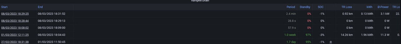

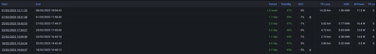

Je crois que j'ai compris le problème, changez ce paramètre pour que tout soit affiché, par défaut c'est filtré sur 6 heures :
Messages : 5359
OK fait
Mais cela ne change pas. Il y a des trous dans la raquette où le vampire drain ne fonctionne pas.
Par exemple entre le 28/022023 08:45 et le 28/02/2023 22:40 (2ème et 3e ligne); et c'est idem quasiment sur chaque ligne où il y a quelques heures où il n'y a pas de scan des données.
Leaxjoro
Messages : 424
Inscription : 22 janv. 2022
Localisation : Ile de France
Voiture : M3 propulsion Bleu
Message par Leaxjoro »

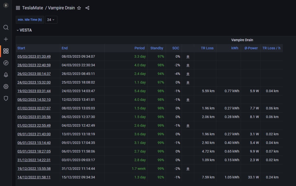

La voiture Online ne suffit pas, il faut rouler pour ensuite récupérer les données Vampire Drain quand on ne roule pas :yeuxciel:
Après un petit trajet hier j'ai l'affichage sans interruption dont ma semaine sans rouler sur une ligne : 3% sur 7 jours c'est pas trop mal (il fait 10° dans mon box)
@Thomas J'avais essayé de modifier le temps d'affichage sans récupérer les données manquantes
L'affichage à 0 ne fait que présenter les mêmes données mais très fragmentées
Il y en a sur sur moins d'une minute :marrant:
L'affichage sur 6h me semble plus lisible

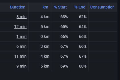

Je n'ai aucun affichage de Kwh consommés sur Teslamate.
Ni dans l'écran Overview, ni dans Trajets, etc... Juste les % de batterie. La colonne Kwh est vide.
Dans trajets, la colonne "Consumption" est vide.
Savez vous pourquoi ?
Tu as roulé depuis l'installation de Teslamate ?
mc.abbe
Messages : 1143
Inscription : 30 janv. 2023
Voiture : ModelY black
Message par mc.abbe »
Oui, mais que de petits trajets locaux.
mc.abbe
Messages : 1143

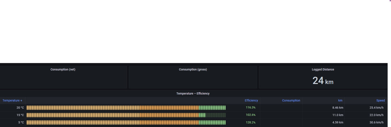

@Thomas des exemples, ce sont de tout petits trajets mais bon... :
Peut-être qu'il faut que je charge ? Jamais chargé depuis que j'ai installé Teslamate.
Aucune donnée de "consumption" :
Ecran Overview :
Ecran Efficiency:
mc.abbe
Messages : 1143
OK je me réponds à moi-même : il faut au moins 2 charges.
Issu de la FAQ de Teslamate :
Why are no consumption values displayed in Grafana?
Unfortunately the Tesla API does not return consumption values for a trip. In order to still be able to display values TeslaMate estimates the consumption on the basis of the recorded (charging) data. It takes at least two charging sessions before the first estimate can be displayed. Each charging session will slightly improve the accuracy of the estimate, which is applied retroactively to all data.
Comprendre que ce n'est qu'une estimation car pas de données exactes transmises par l'API. Donc il évalue en fonction du % et des recharges. La précision des résultats s'améliore ensuite au fil du temps et des recharges.

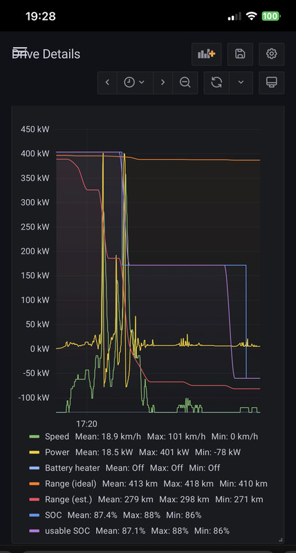

En addition, je vois que certains ont des données de puissance moteur sur les trajets (Max Power).
Comment ajoute-t-on cette donnée, est-il nécessaire d'avoir un logger branché sur ODB ?
Niark
Messages : 845
Inscription : 06 août 2022
Voiture : Modele Y PERF
Message par Niark »
J’ai eu ces données sans avoir d’ODB (j’en ai un depuis que j’ai les sexy buttons)
Pour moi ca fait partie des données remontées par défaut sur un trajet.
Je viens de verif et j’ai bien des données de puissance sur les trajets avant l’achat des boutons, dont un magnifique 401Kw le 1er septembre :sun:
mc.abbe
Messages : 1143
Merci @Niark
Sur quel écran ça s'affiche ? (quel dashboard)
mc.abbe
Messages : 1143
Nevermind, j'ai trouvé... J'ai bien les max power, dans "Drives".
Niark
Messages : 845
Message par Niark »
Drives
Soit tu as une colonne sur la droite avec la puissance max
Soit tu rentres dans un trajet et t’as le rapport avec.
mc.abbe
Messages : 1143
Super merci du coup j'ai aussi trouvé le graph. C'est top :top:
