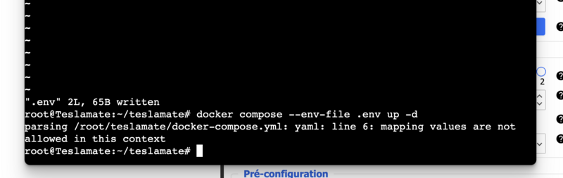

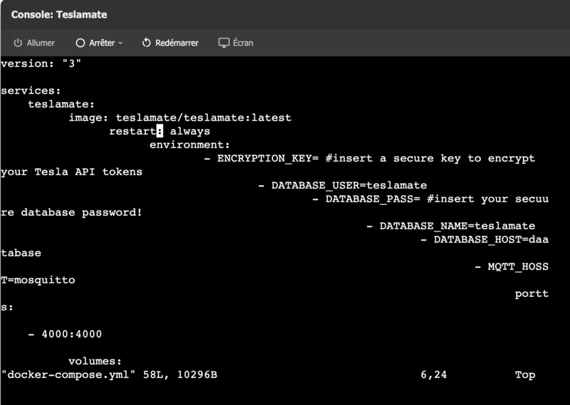

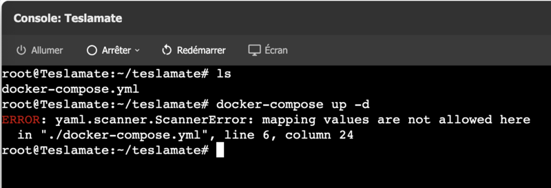

J'ai suivi le tuto de Cédric sur YT pour installer Teslamate sur ma Freebox Delta, mais je ne suis pas informaticien, donc tant que la Freebox répond comme dans sa vidéo, ça va, mais quand ça ne se passe pas comme il le décrit, je ne sais pas pourquoi ni quoi faire...
Je ne suis pas sûr que mon fichier "docker-compose.yml" soit compris par ma freebox ; je vous joins les copies d'écran renvoyés par la console...
Quand j'exécute le "docker-compose uo -d", la console me renvoie un message d'erreur en "ligne 6, colonne 24" (restart: always ?)
Pouvez-vous me donner votre avis ? Je sèche !
Merci de votre aide

Dans ta capture d’écran il manque des informations : genre le mot de passe pour ta base de données…

Ce n'est pas bien compliqué... il y a 2 chaînes à caractères à renseigner dans le fichier docker-compose.yml
Mais pour que ce soit générique, je propose de faire ça :
1. Pour commencer, voici le fichier docker-compose.yml avec des variables spéciales ${DATABASE_PASS} et ${ENCRYPTION_KEY} pour injecter les valeurs

J'ai modifié mon fichier "docker-compose.yml" comme tu me l'as proposé :
environment:
- ENCRYPTION_KEY=${ENCRYPTION_KEY} #insert a secure key to encrypt your Tesla API tokens
- DATABASE_USER=teslamate
- DATABASE_PASS=${DATABASE_PASS} #insert your secure database password!
- DATABASE_NAME=teslamate
J'ai crée un fichier ".env" pour définir une clé et un mot de passe (dans mon "root@Teslamate:-/teslamate#, mais je ne le vois pas en faisant un ls ...
En lançant l'instruction "docker compose --env-file .env up -d" la console renvoie :
Est-ce que le choix des chaines de caractères ${ENCRYPTION_KEY} et ${DATABASE_PASS} est libre ou au contraire doit correspondre à des infos de ma freebox (exemple : adresse ip, Tesla API tokens, mot de passe d'accès à la box, etc...) ???
