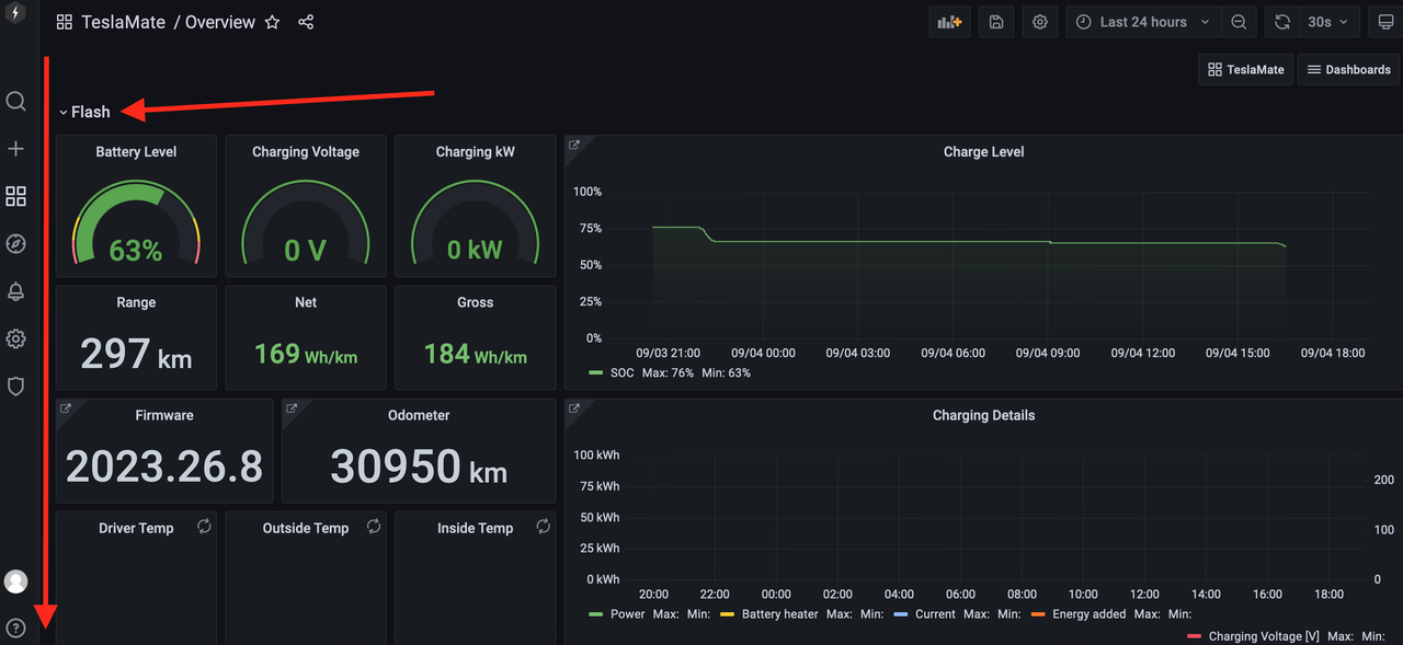

J’aimerais bien connecter ma nouvelle Tesla à TeslaMate que j’utilisais déjà avec ma première Tesla.
Sur la page principale( en :4000), cela s’est fait tout seul. Je vois la nouvelle voiture à la place de l’ancienne.
Par contre dans les menus (en :3000), ce sont les données de l’ancienne voiture que je vois
Y a-t-il une façon simple de renseigner la nouvelle voiture ?
essais de faire les mises a jour pour moi sur synology j ai du faire les mises a jour du NAS synology pour retrouvé mon ancienne tesla déjà vendu que je garde pour comparaisons les données au 2 nouvelles Tesla. si non a tu pensé a donner des nom différents de tes voitures?
