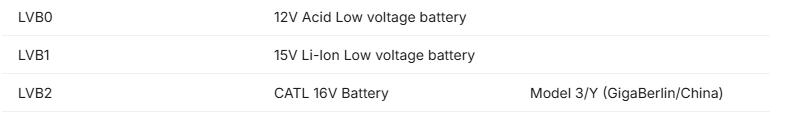

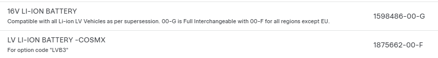

J'ai beaucoup de mal a lier batterie 12v et car computer.
Il y a deux références de batterie
@Aranwe04 Peux tu nous donner la référence de ta batterie ?
Cela te permettra aussi de voir si la nouvelle est différente ou pas.
Pas d'info pour le code LVB3

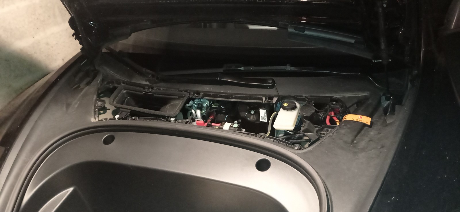

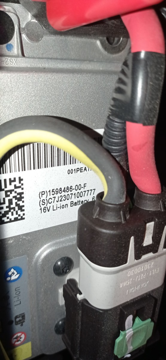

La personne de chez Tesla m'a dit que c'était une batterie 16V
Je fais comment @Hervé S70D pour connaitre la batterie de ma voiture ?
Sans tout démonter hein :marrant:

C'est bien une 16v lithium.
Il suffit d'enlever un cache, tu verras peut être la référence.
https://service.tesla.com/docs/Public/d ... DFF6C.html

@Aranwe04
Pas besoin de "tout démonter" pour accéder à la batterie BT. Il n y a qu à tirer sur le cache pour le déclipser. Ça doit prendre environ 10 secondes... :clin:
