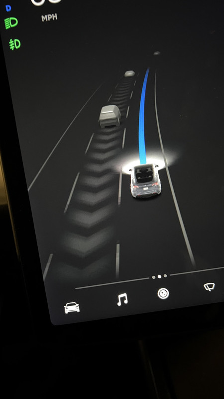

Et tant qu'on y est, sais-tu/savez-vous pourquoi à certains moments l'AP fait diminuer la vitesse à maintenir quand on dépasse des camions sur autoroutes?
Dans ce cas leur bande reprend une signalétique spécifique derrière le camion:
Je n'ai pas l'impression que ce soit particulièrement lié à une vitesse plus lente desdits camions. Et ce n'est pas non plus systématique. D'où mon questionnement.

@FadeToGrey
Oui effectivement c'est plutôt en montée que ça arrive.
J'ai fait une recherche sur internet, pas possible de retrouver le visuel qui s'affiche à l'écran. J'essaierai de faire une photo la prochaine fois que ça arrive.
Si l'écran était horizontal on aurait:
[CAMION]<<<<<<<<<<<<<<<<<<<
[tesla]
Et c'est à ce moment qu'elle ralentit.
Messages : 30119
Re: Retour d'expérience Autopilot et Navigation Autopilot
C'est pour indiquer une grande différence de vitesse entre les 2 files et ta voiture ralentie pour réduire les risques.
Petitécolier
Messages : 334
Inscription : 05 janv. 2024
Voiture : TMY LR Boost 2023
Message par Petitécolier »
@Thomas :bravo:
Oui c'est exactement ça!
De fait je me doutais que c'était un truc du genre mais sans avoir pu trouver une explication concrète.
Merci!

du coup @Thomas tu dépassais par la droite?
Okami
Messages : 864
Inscription : 14 janv. 2023
Localisation : B-D-R
Voiture : TM3 Propulsion '23
Message par Okami »
Il s’agit de photo trouvée sur internet. La vitesse est en mph.
