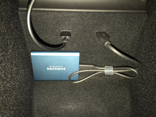

Pour info le disque USB SSD qui est tout petit et est utilisé par de nombreux propriétaires de Telsa pour sentinelle et la dashcam est en promo actuellement sur Amazon : Disque SSD Samsung T5
Pour les plus gourmands il existe aussi en version 1 et 2 To mais les 512Go seront largement suffisants pour l'utilisation dans une Model 3.
Chez moi il est à 78,99€ aujourd'hui, le bon prix ne s'affiche pas toujours sur la petite image, cliquez pour vérifier :
