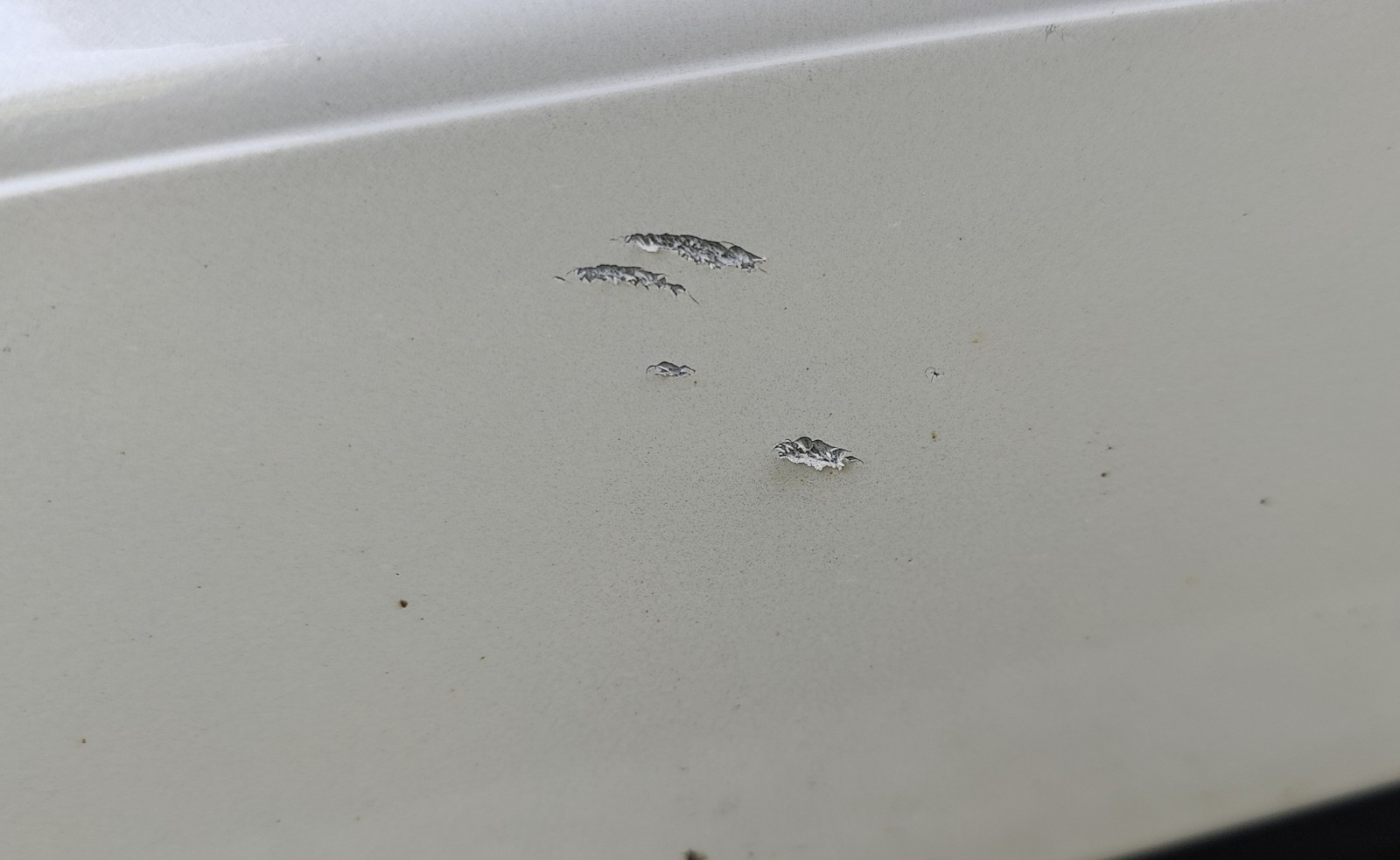

Encore mon bas de caisse :insulte:
C'est une vraie catastrophe cette anti gravillons.
Toujours au lavage haute pression mais cet fois-ci je n'ai pas frotter la lance. Juste passé en insistant et paff ça à fait ça 😱, sûrement que c'était fragilisé par une projection de gravillon.
Mais la question maintenant c'est comment repérer ça 🤔 ?

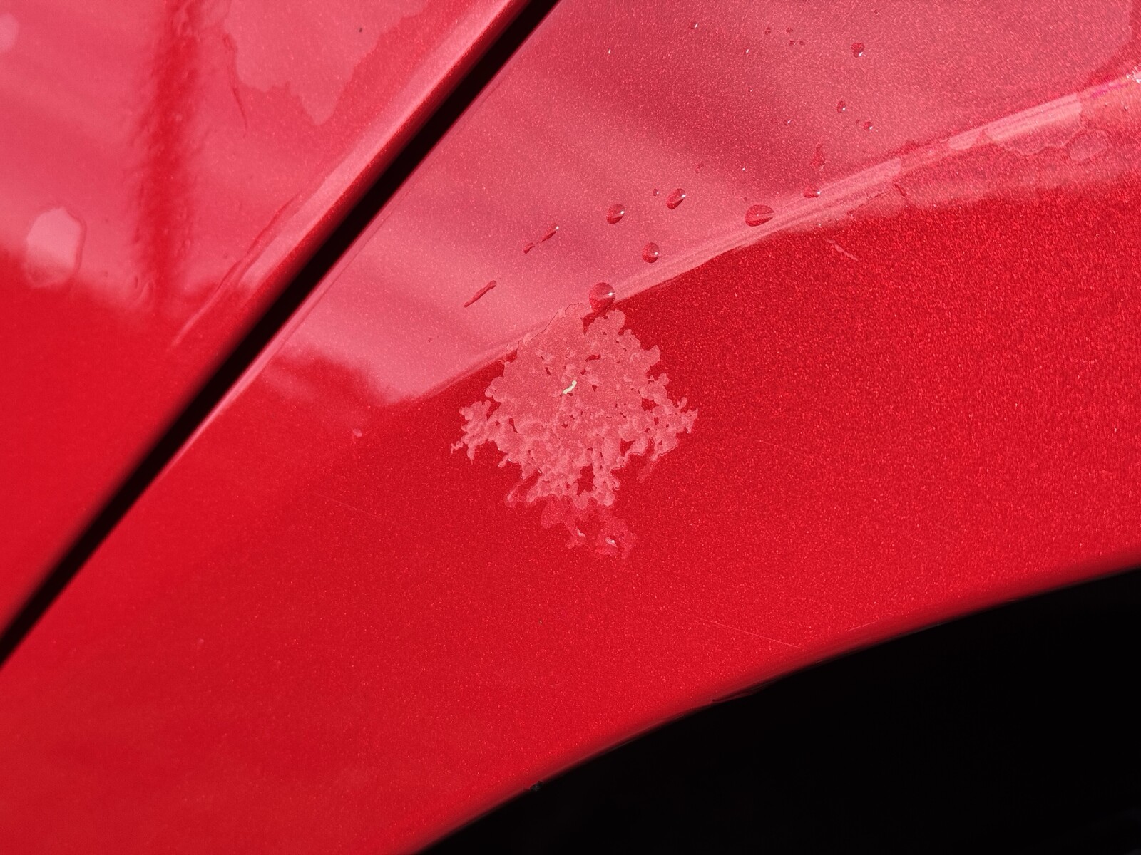

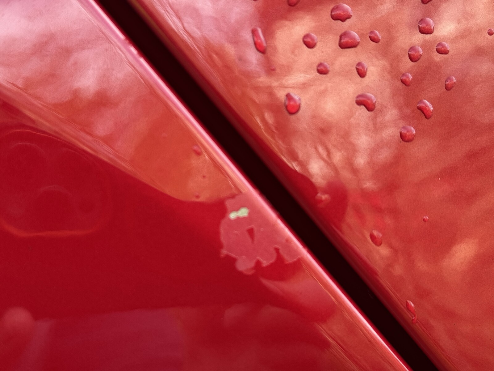

J'ai le même soucis mais sur mon capot.
J'ai fait une demande sur l'application Tesla, et on me dit que ça ne passe pas en garantie.
Pourquoi chez certain ça passe et pas d'autres.

@Miraeld on vois qu'il y a eu un impacte en bas a droite, c'est peut être pour ça :interroge:

Hmmm, @darklife59 , j'avoue ne pas l'avoir vu sur le coup.
Je vais verifier un peu plus tard, une fois que le petit dort, si c'etait un reflet de la photo ou bien un impact.

Et bien bien joué @darklife59 , c'est bien ça. En fait ma photo est prise de très près, ce qui fait que ça à l'air énorme, or dans la vrai vie c'est minuscule ce point blanc.
Le pire c'est que je suis quasi-sûr de comment c'est arrivé. Il y a une route qui a été refaite vers chez moi, et il y a masse gravillon sur les côté. J'ai du m'en prendre un d'une voiture de devant ce qui a fait le poc, et vus que je ne l'ai pas vus, le haute pression n'a pas aidé.
Tesla ne veut pas le passer en garantie, mais du coup si il y a un choc c'est normal et ils me redirigent vers les carrossiers agréés. J'ai peur du prix car ils vont devoir repeindre tout le capot je pense ...
MY Prop Red/White depuis le 16/11/2022

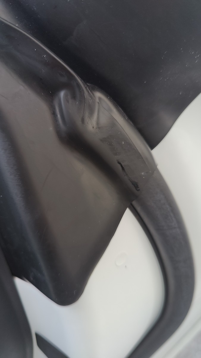

Est ce que vous aussi, au niveau des aides portière arrière, le joint frotte sur la carrosserie et l'abîme ?
Matrix59
Messages : 584
Inscription : 11 nov. 2022
Voiture : Y 2022,2024,Juniper
Re: Qualité peinture
Message par Matrix59 »
C’est parce qu’il est mal positionné, il faut faire une demande de service sur l’application en envoyant une photo :clin:

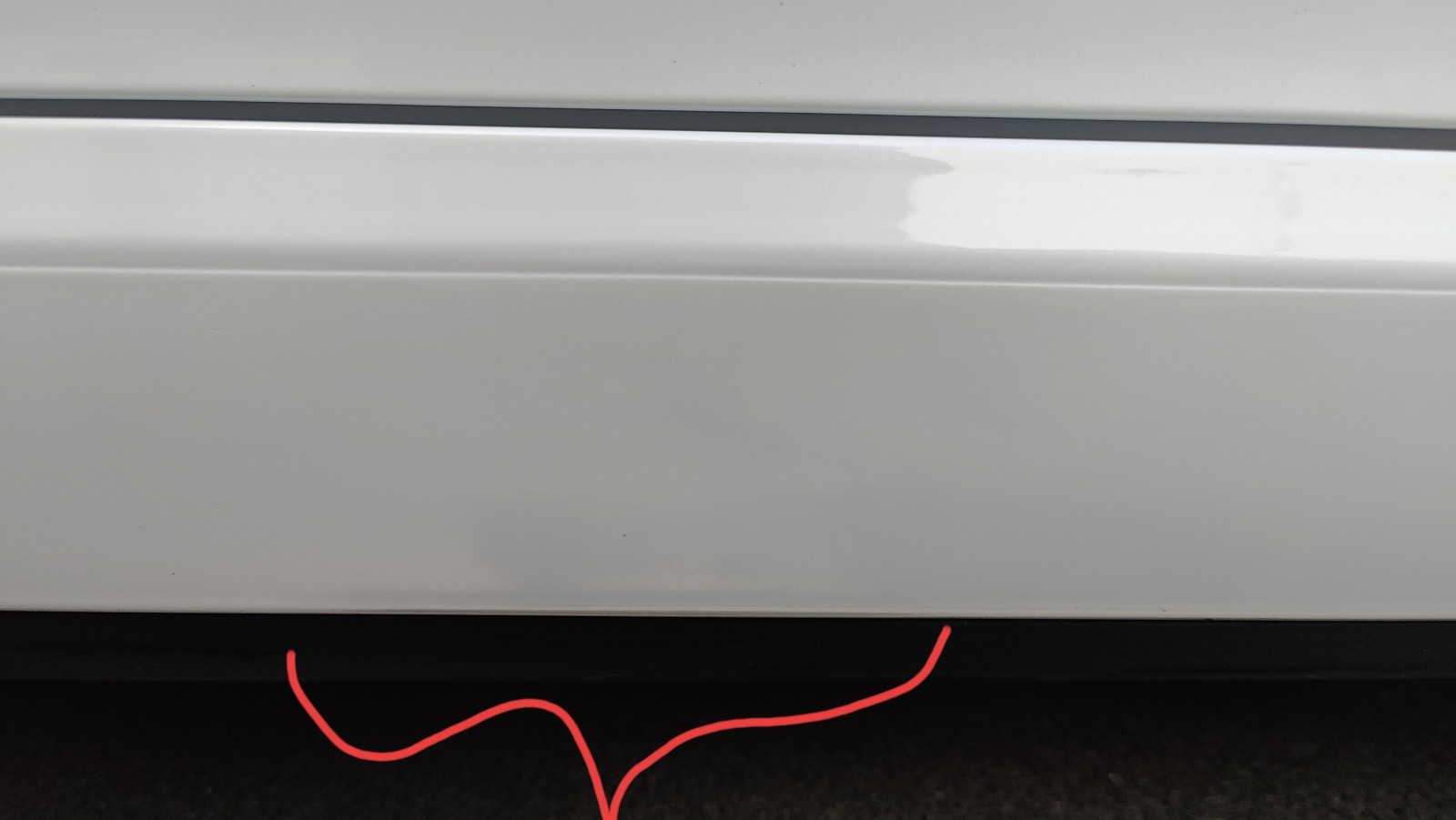

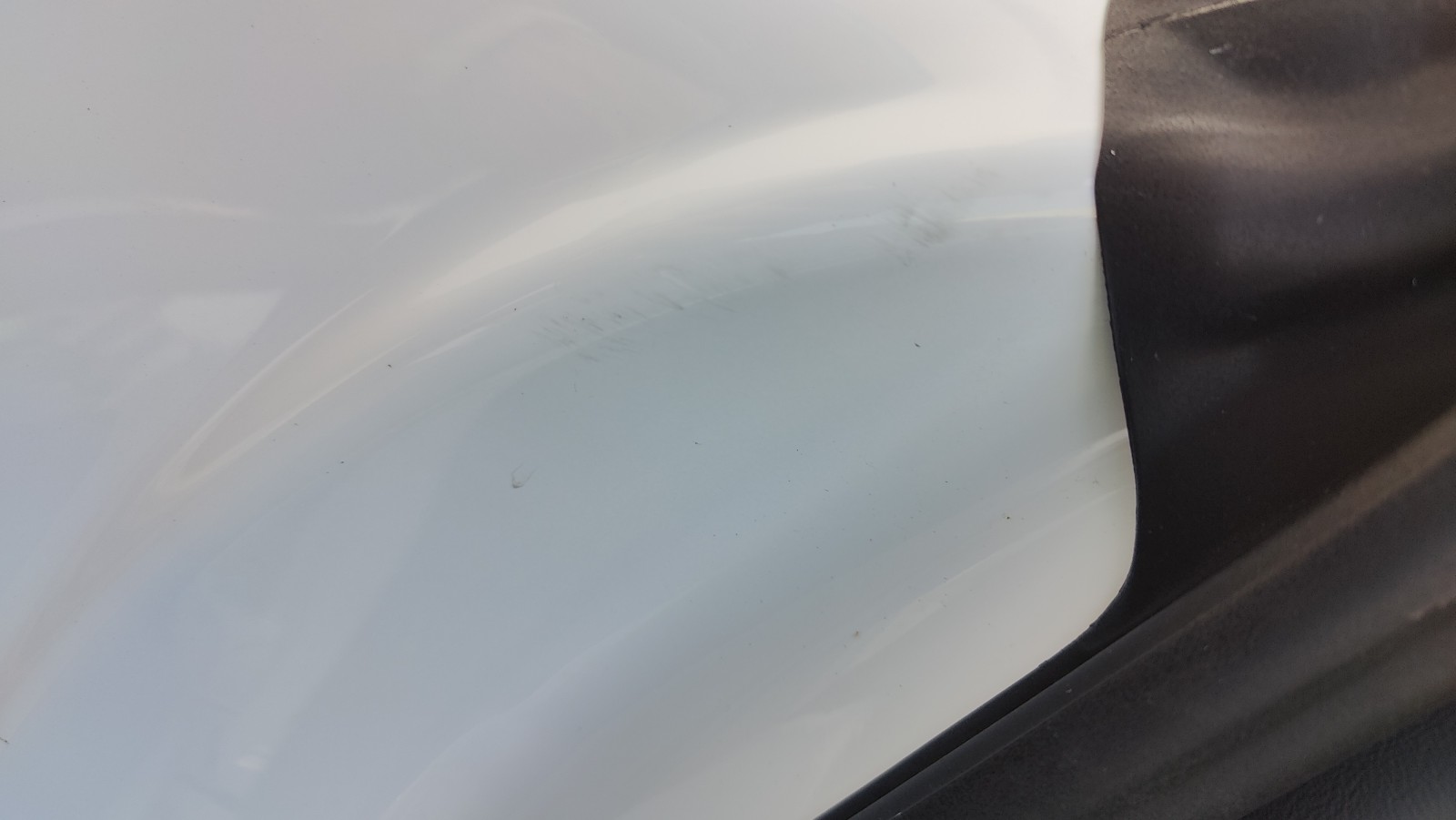

Nouvel déconvenue avec la peinture 🤔
Aujourd'hui nettoyage de la voiture, j'avoue avoir insisté sur les bas de caisse au gant microfibre.
Ce soir je vois une trace grisâtre 🤔
Le bas de caisse et devenu mat et on dirait que la peinture s'en vas 😱.
C'est subtil en photo mais voilà :
Messages : 30119
Ce n'est pas normal mais pas surprenant non plus, la qualité de la peinture n'est pas dingue chez Tesla. Je suis content d'avoir installé des Protection PPF Bas de caisse Model 3 ou Y il y a plus de 2 ans, ça protège bien et cela n'a pas bougé.

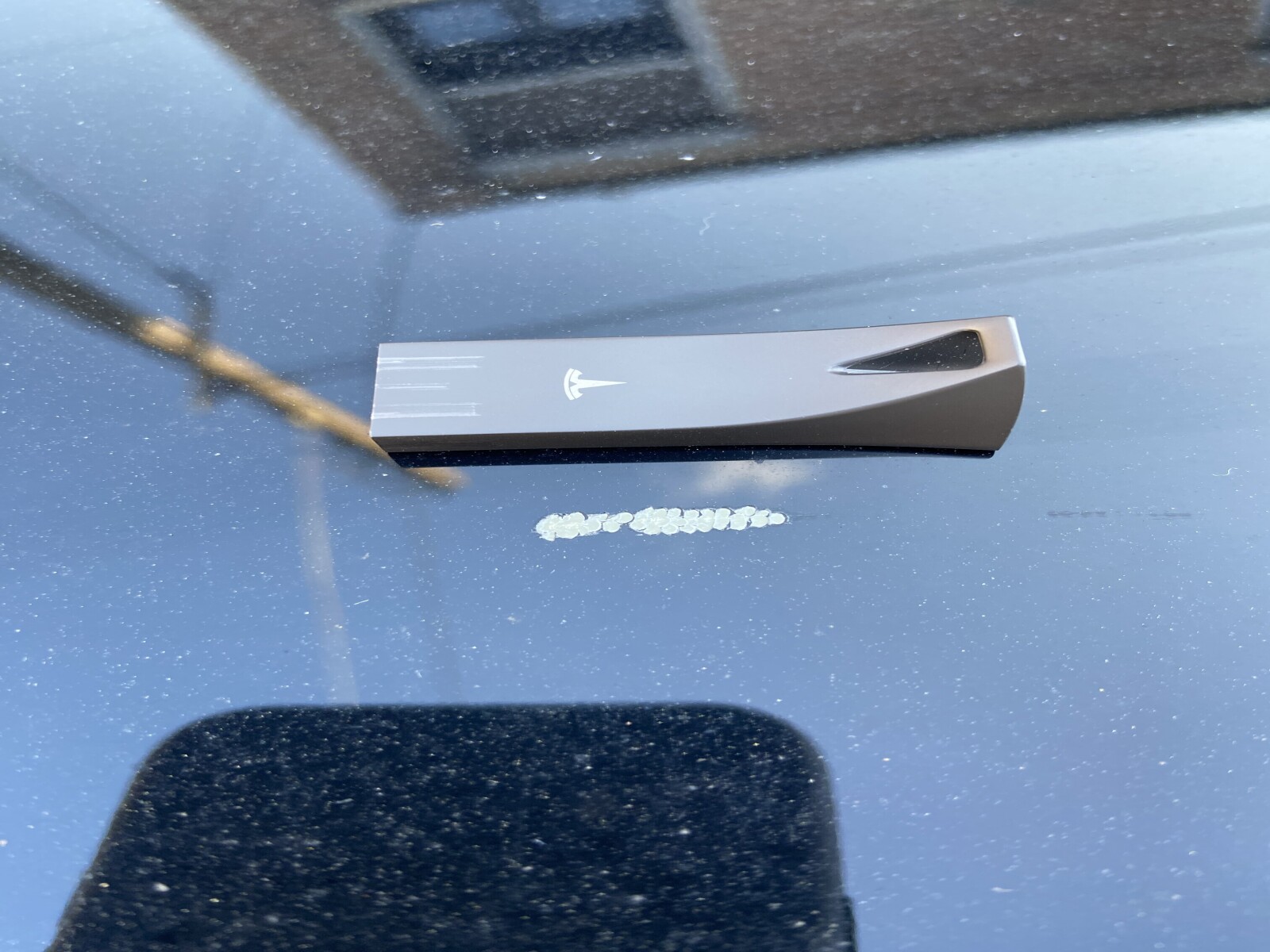

j'ai pris un impact de gravillon qui a rebondit sur mon capot avant puis sur le pare brise.
Heureusement pas d'impact sur le pare brise, par contre la trace sur mon capot est assez longue et semble un peu profonde.
A votre avis, est-ce que l'utilisation d'un stylo retouche permettrai de rattraper le défaut?
MYP 12/2023 Berlin
Messages : 4113
la peinture est partie et laisse apparaître la sous couche blanche. Vu la largeur, tu peux tenter une retouche au stylo mais ça se verra tout de même je pense. Vu que ta voiture est noire, tu peux déjà essayer de mettre du feutre noir indélébile sur les traces blanches. Puis ensuite tu passes un coup de pâte anti rayures avec une micro fibre dessus. Tu verras alors s'il faut ou non passer le stylo retouche.
Kwin
Messages : 10
Inscription : 30 mars 2024
Localisation : Nord
Voiture : MYP 2023 Berlin
Message par Kwin »
merci pour ce retour.
je vais suivre ton approche qui me paraît judicieuse.
MYP 12/2023 Berlin
Messages : 4113
Dis nous ce que ça a donné :top:
