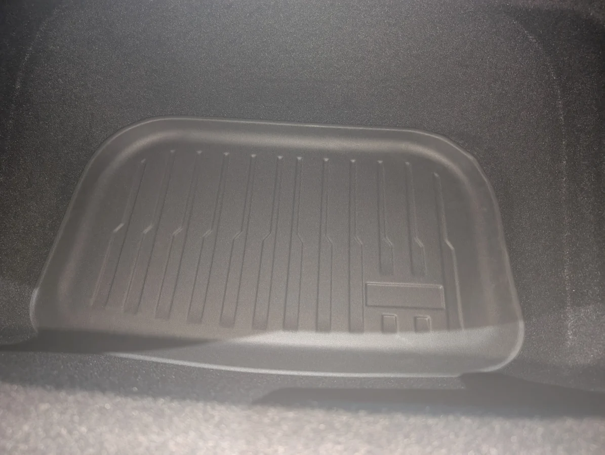

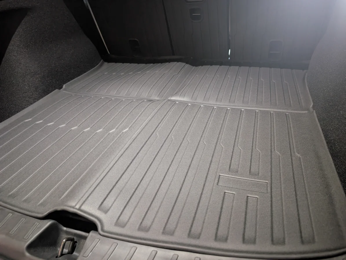

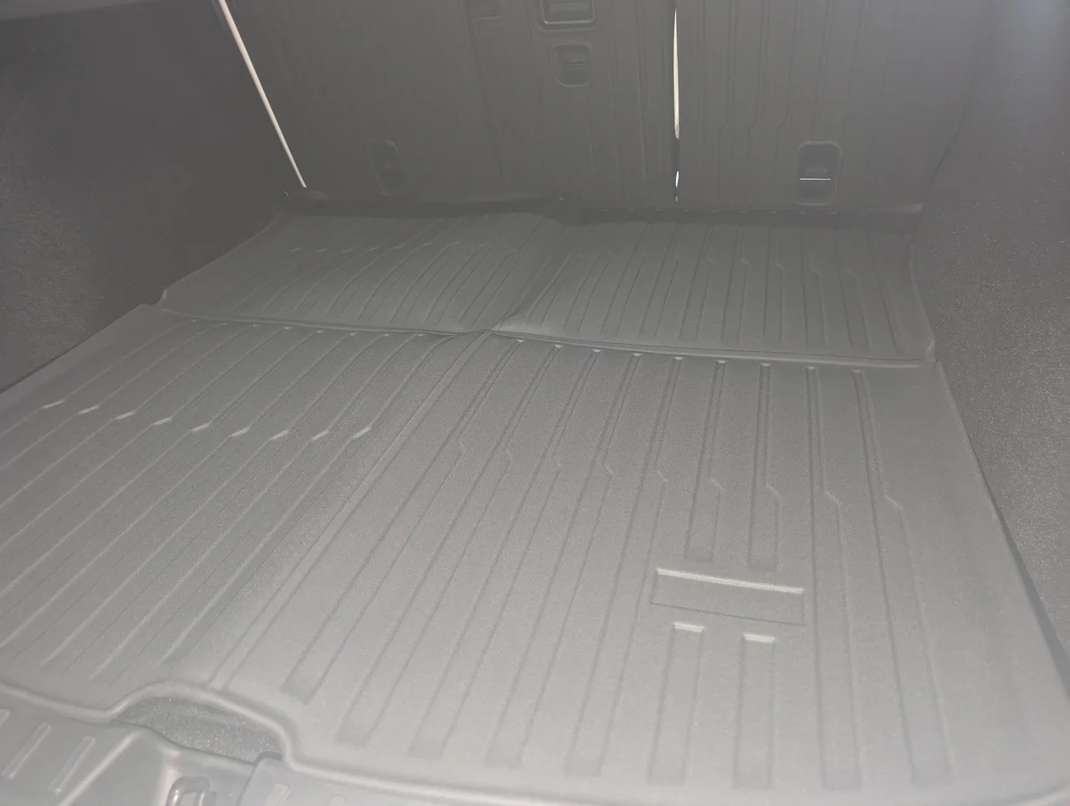

Depuis j'ai également reçu les tapis de coffre, fond de coffre et protection dossiers banquette arrière.
La voiture est maintenant "terminée", reste à rouler !

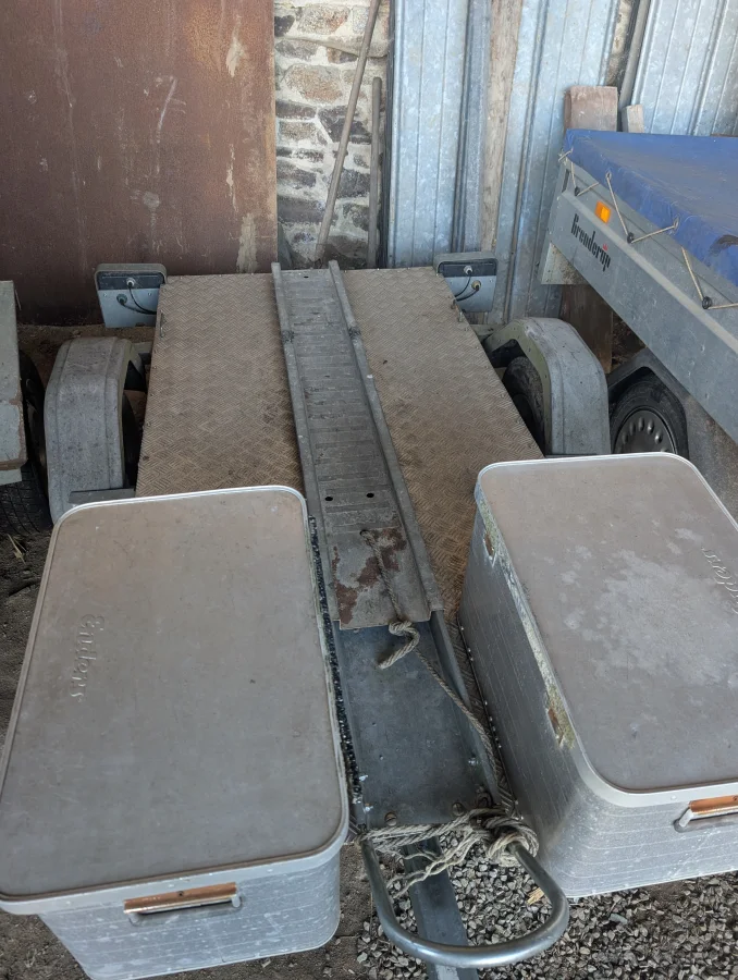

Premier "grand" trajet après 2000 km en Bretagne : 377 km entre Lamballe et Niort (via Rennes et Nantes), 4 voies, périph' et autoroute. Le tout en éco-conduite (et quelques bouchons).
4 personnes, clim, et coffre plein.
Départ à 16h30 à 100% de batterie, arrivée avec 33% restant, conso moyenne 17 kWh.
Vous allez me dire, c'est pas mal, mais pas non plus un record.
J'ai oublié un détail : tout ça, c'était en tractant une remorque 🔥🔥

Beau score, surtout avec la remorque :top:
