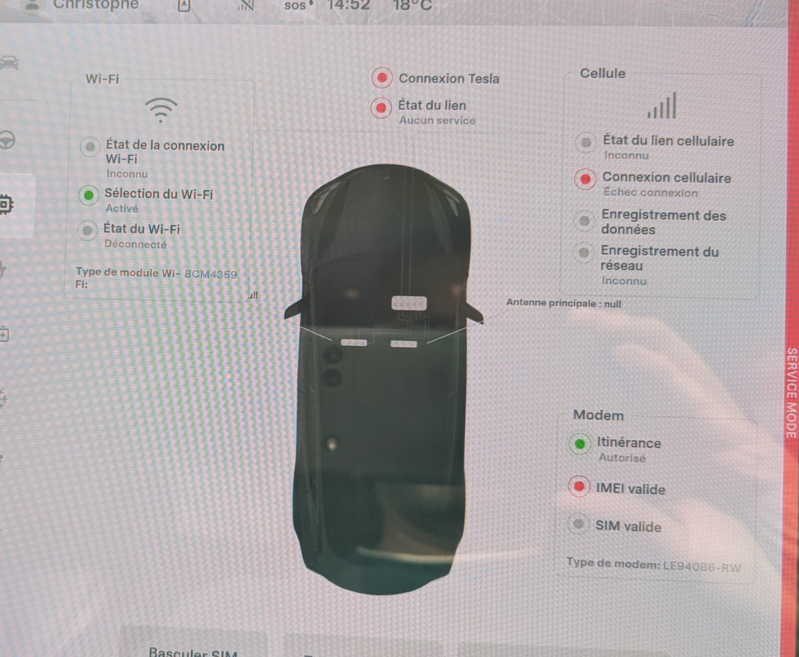

Je rencontre également un problème de perte de connexion 4G sur ma Model3 LR de 2021 (Intel).
Dans le menu service, c'est comme si l'IMEI n'était pas reconnue par le réseau, et interdisait de s'y connecter:
J'ai le problème depuis que je l'ai laissé dehors sous la flotte pendant une semaine : la connexion 4G est revenue quelques fois, mais plus depuis 48h.
Pour celles et ceux qui ont recontré le problème, avez-vous réussi à le corriger ?
La carte modem est la Telit LE940B6-RW, mais je ne la trouve pas sur le catalogue des pièces détachées (lien)
Merci :smile:

Je me réponds à moi-même : en consultant un forum US, quelqu'un avait "corrigé" le problème en coupant le wifi de la voiture : j'ai fait le test, et la connexion LTE fonctionne de nouveau correctement depuis 3 jours.
En redémarrant le wifi, la data continue de fonctionner.... Tout çà laisse à penser que c'est un problème software, donc on va pas se prendre le tête : si çà marche, t'y touches pas :clin:
Bonne journée !
