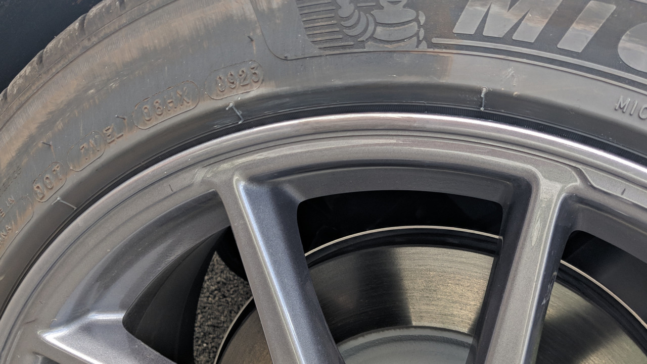

hop la, à mon tour déjà ! une bordure s'est jetés sur mes 2 jantes :pleure: (ça ne m'était jamais arrivé avec la BMW)
pour l'instant j'ai juste poncé et commandé le stylo retouche sur green drive.
je verrai s'il faut mastiquer ou pas en voyant le résulta.
Avant une fois poncé :
Et après... Mais bof
Édit : bon je vais pouvoir tester autrement je vais de faire l'autre côté 😭
Messages : 2760
Re: Réparer une jante Tesla abimée
Allez 3ème jante en 2 semaines :
Avant avec ponçage 😭:
C'est mastic et ponçage :
Et après avec peinture :
C'est quand même mieux avec du mastic, même un vieux tout sec qui traîné dans le garage.

grâce a toutes ces explications, je viens de refaire mes 4 jantes d'origine en 18 pour meme pas 30€
le pinceau retouche greendrive y est presque passé, faut dire que ce n'était plus de la retouche mais carrément de la rénovation vu l'état des jantes coté passagés.. :marrant:
c'est simple, l'arrière droit, j'ai poncé tout le tour... :peur:
n'étant pas dans le but de la revendre mais juste de leur redonner un aspect satisfaisant a 1m76 de haut (ma vision), j'ai zappé quelques étapes notamment le masticage et accentué un peu plus le ponçage au gros grain mais le résultat me satisfait pleinement :clin: ... surtout que je sais pertinemment que ça sera a refaire sous peu grâce a ma chère et tendre moitié.
donc procédure allégée :
-dégonflage complet
-masquage scotch intérieur extérieur
-ponçage au 80 pour retirer un max de griffures profondes
-ponçage au 600 pour affiner tout ça
-1ere couche de peinture
- (+24h) ponçage 600 très léger
-2eme couche de peinture qui comble un peu plus les grosses griffures
- (+24h)1 couche de vernis
et c'est reparti pour une saison ! la couleur des stylo greendrive est vraiment bonne, il faut s'approcher de très prêt pour vous une différence
idem pour les stylo retouche carrosserie, couleur nickel !
je commande direct un nouveau stylo gris pour l’année prochaine :marrant:
/!\ attention, bien aérer votre garage, odeur peinture très forte, je me suis pris 3 soirs de maux de têtes en négligeant ce détail ..
