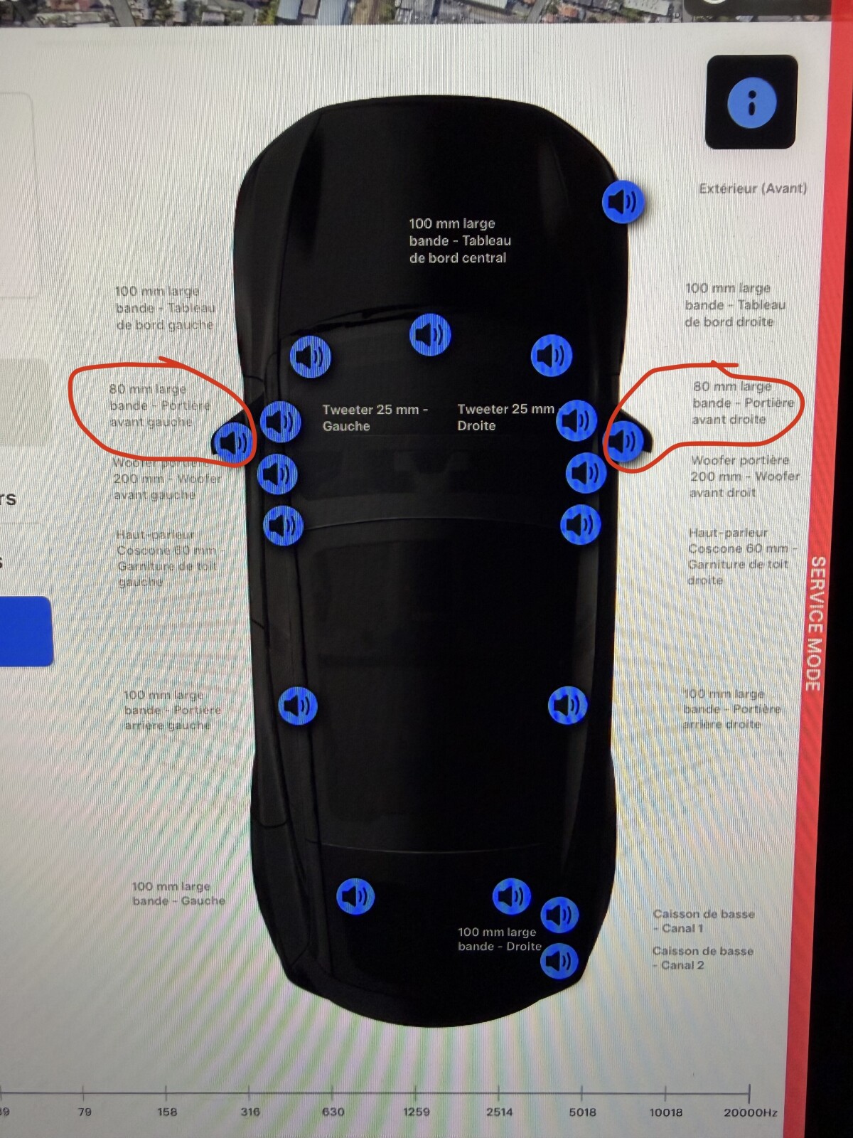

Voila pour une LR AWD Juniper
en commande TMY UltraRed Dual motor int. noir 19p (23/01) delais: 06-13/04 (VIN 866)
Messages : 4115
Re: Equipement audio du nouveau Model Y Juniper
merci @icutcher
Le système audio de la Juniper AWD est donc le même que celui des Y Legacy mais il y a en plus dans la Juniper 2 HP de 80 mm (1 par porte AV). :top:

Messages : 4115
sur le site Tesla, ils annoncent ceci comme dit plus haut :
- Premium Grande Autonomie, transmission intégrale: 15 haut-parleurs + 1 caisson de basse.
- Performance Transmission Intégrale : 15 haut-parleurs + 1 caisson de basse.
Or si on regarde la photo d'écran postée par @icutcher, on se rend compte que c'est faux. Il y a en fait 2 caissons de basse et non un.
