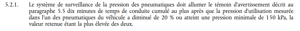

Voici un lien vers le règlement européen en cause : https://eur-lex.europa.eu/legal-content ... 42018X1593

Rénald_69 a écrit : 18 nov. 2024 14:06
Ce texte de 2018 dit bien 10 minutes, il est donc possible qu'une MAJ du texte dise maintenant 8 minutes et que l'explication de Tesla soit vrai.

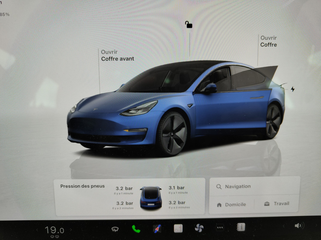

Messages : 2721
Re: Capteurs TPMS non Tesla défaillants depuis la MAJ 2024.38.6 ?
Surprise tout à l'heure, plus d'alerte mais je n'ai pas fait beaucoup de kms
On verra mercredi, je vais rouler un peu plus.
Neige dès demain jusqu'à samedi.

J'ai fait une recherche rapide ce midi et je vous ai partagé le texte que j'ai trouvé et qui traite du sujet. OK il date de 2018...
Ce que je comprend, c'est que Tesla a réduit le délai max entre 2 réception de mesure de 10 à 8 minutes (d'après le message reçu de Tesla par @Barca ).
Est-ce parce que précédemment (avec le délai de 10 minutes) l'alerte (défaut sur l'écran) était susceptible de se déclencher au bout de 10 minutes et quelques secondes ?? Ce qui n'est pas tout à fait conforme à la réglementation qui préconise un voyant allumé au bout de 10 minutes au plus.

Tesla respectait le délai maximum de 10 min, sinon pas d'homologation, mais le texte a changé et maintenant c'est 8 min, l'auto s'est adaptée et a pu faire fonctionner ses capteurs avec ce délai mais pas avec les autres, donc l'alarme pour dire que l'auto ne respecte plus le texte.
