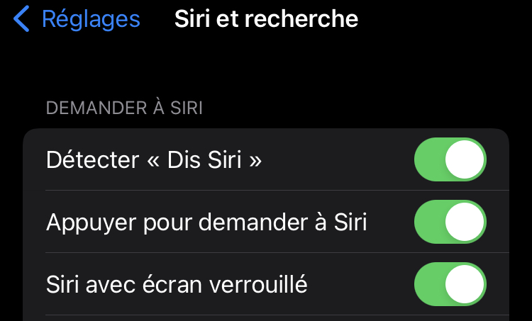

Dans Réglages > Siri et recherche,
On peut activer Siri sur l’écran verrouillé.
Même avec ce réglage, cela ne fonctionne pas ?

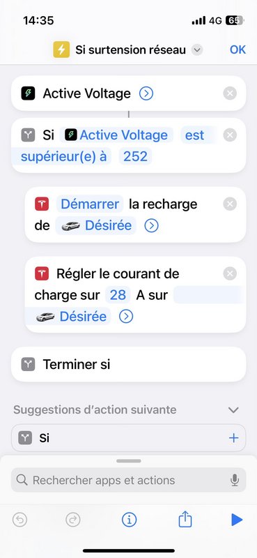

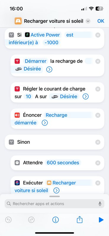

Je débute avec les raccourcis, voici l'automatisation que j'essaie de mettre en place. Pour le contexte, j'ai un Homewizard Energy dans mon compteur électrique communicant (Belgique), il relève les consommations et injections des panneaux photovoltaïques.
Je souhaiterait lancer la recharge lorsque les panneaux injectent de l'électricité sur le réseau (à partir de 1000 watts dans mon test ci-dessous) et, idéalement, stopper la recharge quand les panneaux solaires ne produisent plus assez. Voici ce que j'ai pour le moment. J'essaie de faire une boucle en demandant au raccourci d'attendre 10 minutes avant de le relancer. Je ne sais pas si c'est la bonne méthode ni si ça ne va pas me vider la batterie du téléphone.
Le Homewizard Energy relève aussi la tension du réseau. Je dois garder un oeil sur cette tension car, en plein été, quand les panneaux solaires de la rue donnent à pleine puissance, si la tension du réseau atteint 253 volts, les onduleurs arrêtent de produire pour éviter d'endommager les appareils électriques. Le but serait donc de démarrer la charge à pleine puissance pour faire baisser la tension (quand je charge à 11kWh, la tension baisse de près de 10 volts chez moi).
Je n'ai pas encore trouvé un moyen de lancer le raccourcis automatiquement. Il semble que l'application Energy ne puisse pas déclencher une automatisation d'un raccourci.
Merci d'avance si vous avez des idées pour améliorer tout ça.
