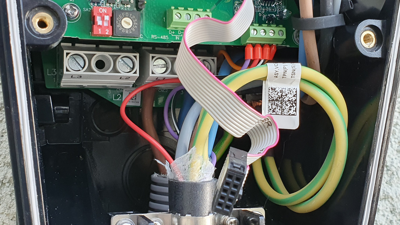

Re: Wall Connector questions & problème ?
Message par Seb33 »
Voilà c'est fait: Je suis passé en 16A (<3,7kW). :)
Message par ThierryNK »
Pour ton assurance, prend des photos détaillées de tout ça...
