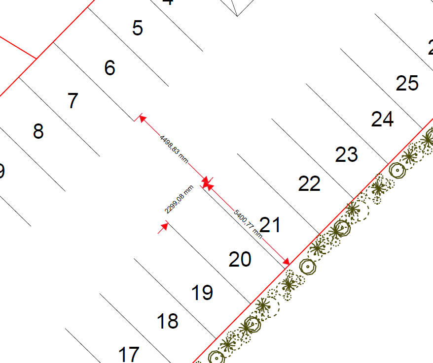

Je m'explique, j'hésite à passer à la tesla en ce moment, mais ce sujet de rayon de braquage m'inquiète ! J'ai un parking extérieur, avec une place nominative. Mon parking est particulièrement étroit pour un parking extérieur. Le plus simple étant de présenter un plan :clin:
J'ai vu sur le forum un gabarit pour la giration d'une tesla. Je les repris, en dessinant mon parking à l'échelle. J'ai pour moi l'impression qu'il est possible de sortir ou rentrer dans la place avec juste une manœuvre en plus. Mais au vu des échanges dans ce sujet, j'ai l'impression que pour vous ce n'est pas possible.
Je sais déjà que je n'aurais pas beaucoup de plus pour ouvrir la porte, mais je suis déjà habitué aujourd'hui :smile:
Du coup, qu'elle est votre avis ? Vous semble-t-il viable de rentrer ou sortir une tesla de la place ?
Re: Largeur minimale de garage
Si les traits sur ton schéma ne sont pas des murs ca doit passer. Après il ne faut pas avoir peur des coups de portières et des manoeuvres ratées par les voisins...

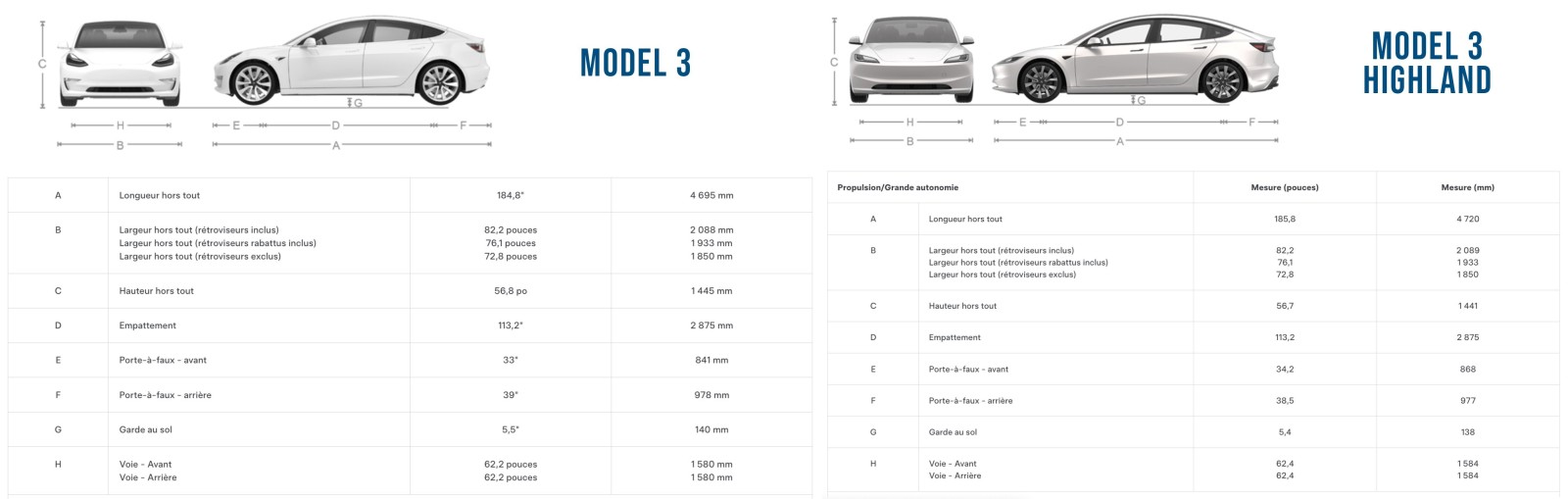

pour un garage un peu étroit, y a t'il un avantage à prendre une highland ? Est-elle plus large rétros rabattus ou plus étroite.
En cherchant sur le net je trouve 1m933 sans précision sur nouveau ou ancien model.
Par rapport à la première Model 3, la Highland :
- fait la même largeur
- est plus longue de 25mm
- est moins haute de 4mm
- a le même empattement
- a une garde au sol de 2mm de moins
- a un rayon de braquage encore moins bon, 11,7m contre 11,6m pour la première Model 3

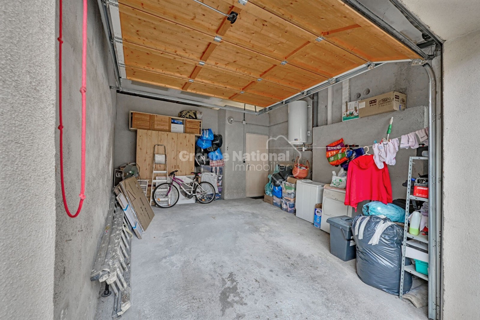

Bonsoir les gars. Je cherche à acheter des maisons de village où des appartements avec garage, et je suis vraiment en colère. Chaque bien que je trouve qui correspond à mon budget, a un garage moins qu'idéal, soit la rue est trop étroite pour une manœuvre normale d'entrée et de sortie, soit la porte du garage est étroite, soit le garage est trop court.
Le garage le plus récent pour l'appartement que je visite bientôt, a une porte de garage de 2,4 m de large exactement. Le garage fait 25m2 de surface, je ne connaîtrai pas les dimensions intérieures exactes avant jeudi. Le plus gros problème est pour entrer ou sortir semble être une tâche incroyable à faire. Y a des trois potelets devant le garage, vous pensez que ça passe avec un Model 3 Highland? Il est un peu long le M3 - 4,72m.
Tu peux pas reculer du tout en ligne droite. Le Model 3 avec rétroviseurs mesure 2,089 m où 1,933 m avec rétroviseurs rabattus, et la largeur du garage est de 2,4 m, ce qui laisse 0,155 m de dégagement de chaque côté, où si tu les rabatte et compte sur les caméras, t'as 0,233 m, c'est toujours très serré.
Je n'ai jamais eu de garage, donc je ne sais pas si vous pensez que c'est vraiment faisable, puisque tu ne recul même pas en ligne droite, tu dois d'abord mettre les fesses en place, puis ajuster lentement jusqu'à ce que tu recul complètement dedans... Est-ce que c'est fichu à votre avis? Merci pour les réponses. Je ne veux pas acheter un garage qui ne convient pas à mon futur Model 3, où qui rendrait le stationnement quotidien un véritable enfer...

2,40m si c'est la largeur de la porte c'est bien, si c'est la largeur de l'intérieur du garage c'est surement trop juste.

A essayer en plusiers manoeuvres. La route devant ton garage (entre porte et poteaux )doit mesurer à minima 2.0m au doigt mouillé. Donc en mettant l'arrière d'abord et en plusieurs manoeuvres cela devrait passer. Une fois que tu as passé l'arrière tu peux passer l'avant peut être entre les poteaux.
As tu un voisin ou amis qui a une voiture de 4.7m? tu essaies
Mais il ne faudra pas avoir d'urgence :clin:
