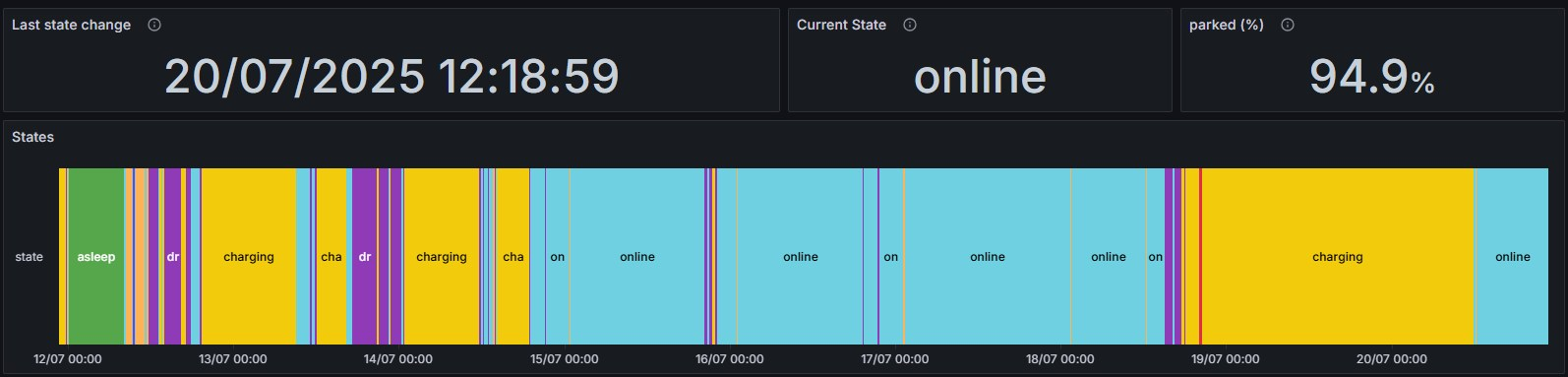

j'ai une conso de vampire drain assez forte depuis le passage à la .20.6.
Voici un tableau issu de TeslaMate et on voit bien que sur les derniers jours (3 dernière lignes) on a une conso qui explose.
et la voiture ne semble plus se mettre offline et reste donc online
Suis-je le seul?
et des idées pour qu'elle s'endorme profondément? Sentinelle désactivé et pas d'ouverture intempestive de l'appli.
Merci de votre aide

tu as bien desactive l'alimentation de tes usb a l'arret ? meme sans rien dessus (ormis la cle sentinelle) ca empêche le véhicule de se mettre en sommeil profond.

J'ai constaté la même chose avec la 20.6.
Je suis passé en 2025.26, à voir si cela continue.

Pas de souci de mon côté (ni en 2025.20.6 ni en 2025.20.7) à part que TeslaMate indique souvent Offline comme état au lieu de Asleep (mais je pense que cela vient d'un changement au niveau de l'API Tesla, ma voiture est bien en veille, c'est ce qu'indique l'application Tesla, pas de consommation vampire importante constatée).

Merci à tous les 3 pour vos retours.
Je regarde pour les maintien des accessoires. En espérant que ça soit ça.

Le maintien de la recharge était bien activé.
Je l'ai désactivé et la voiture s'est endormie : asleep sur Teslamate.
Je reviendrai vous dire si jamais le problème n'est pas résolu.

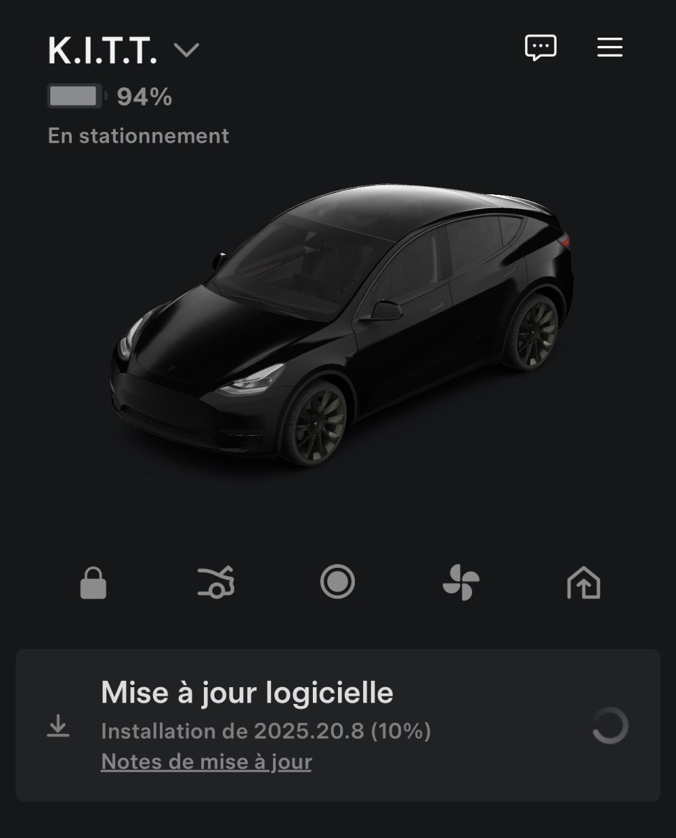

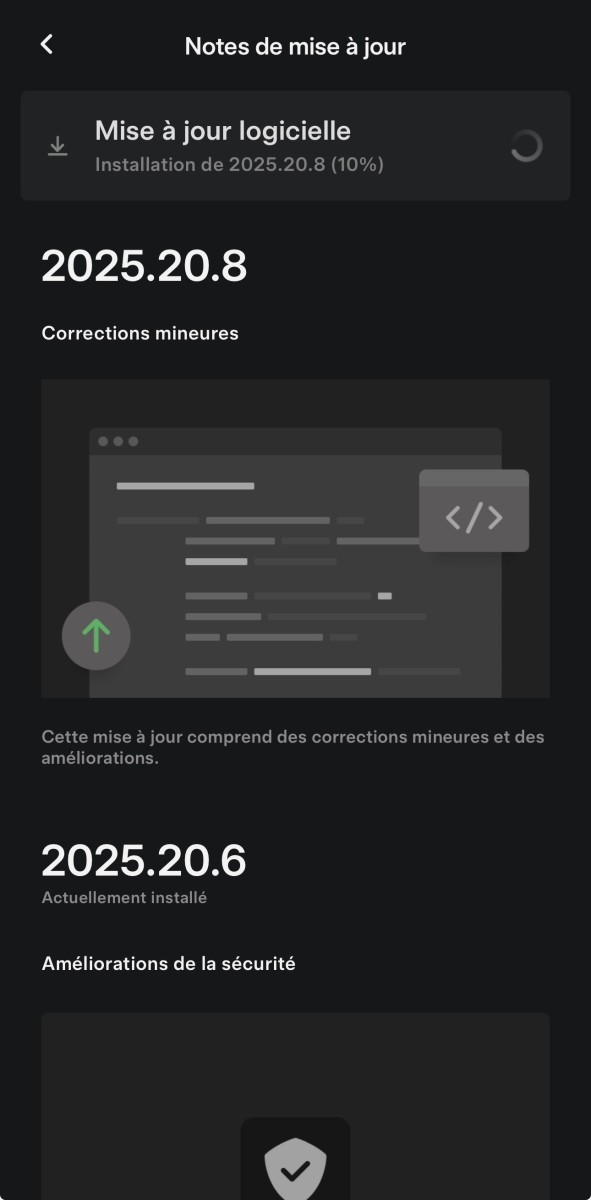

2025.20.8 en cours d’installation
