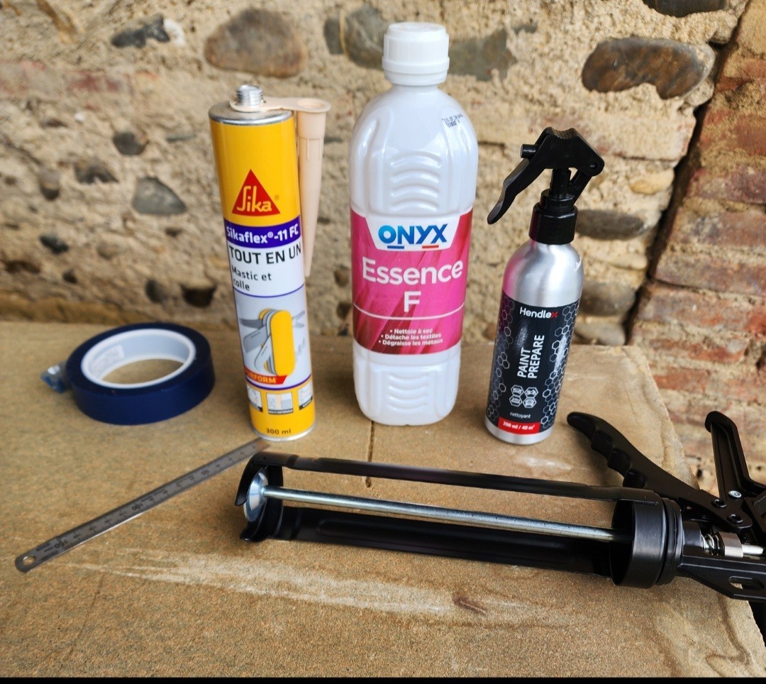

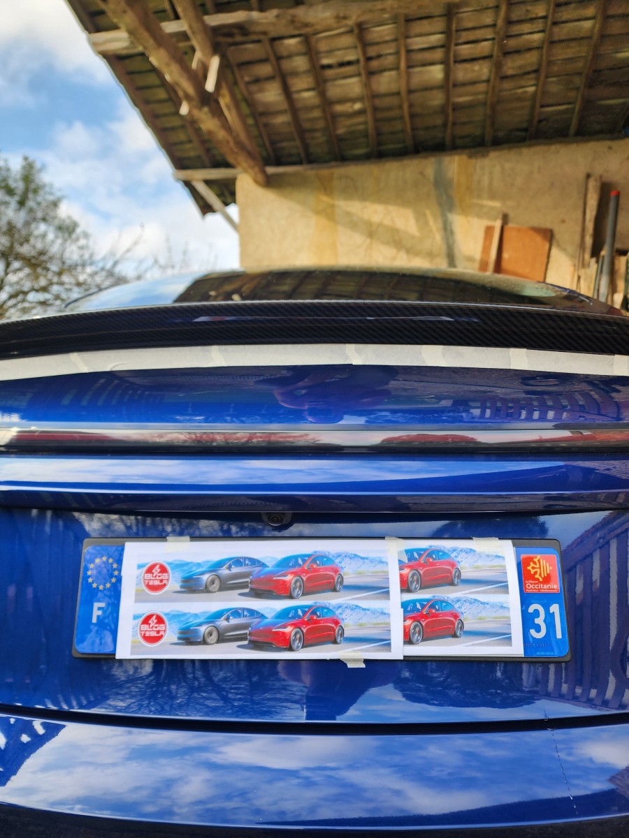

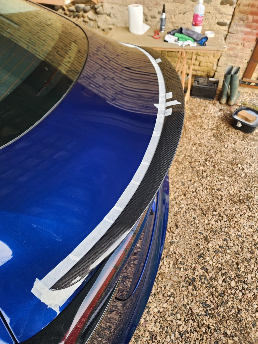

Installation de mon spoiler full carbone
Matériel requis :
- colle Sikaflex 11 FC
- shampooing auto
- essence F
- alcool isopropylique
- scotch papier
- scotch bleu transparent
Partie 1 :
Nettoyage de l'angle du coffre au shampooing hard
Application essence F
Séchage
Application alcool isopropylique
Séchage

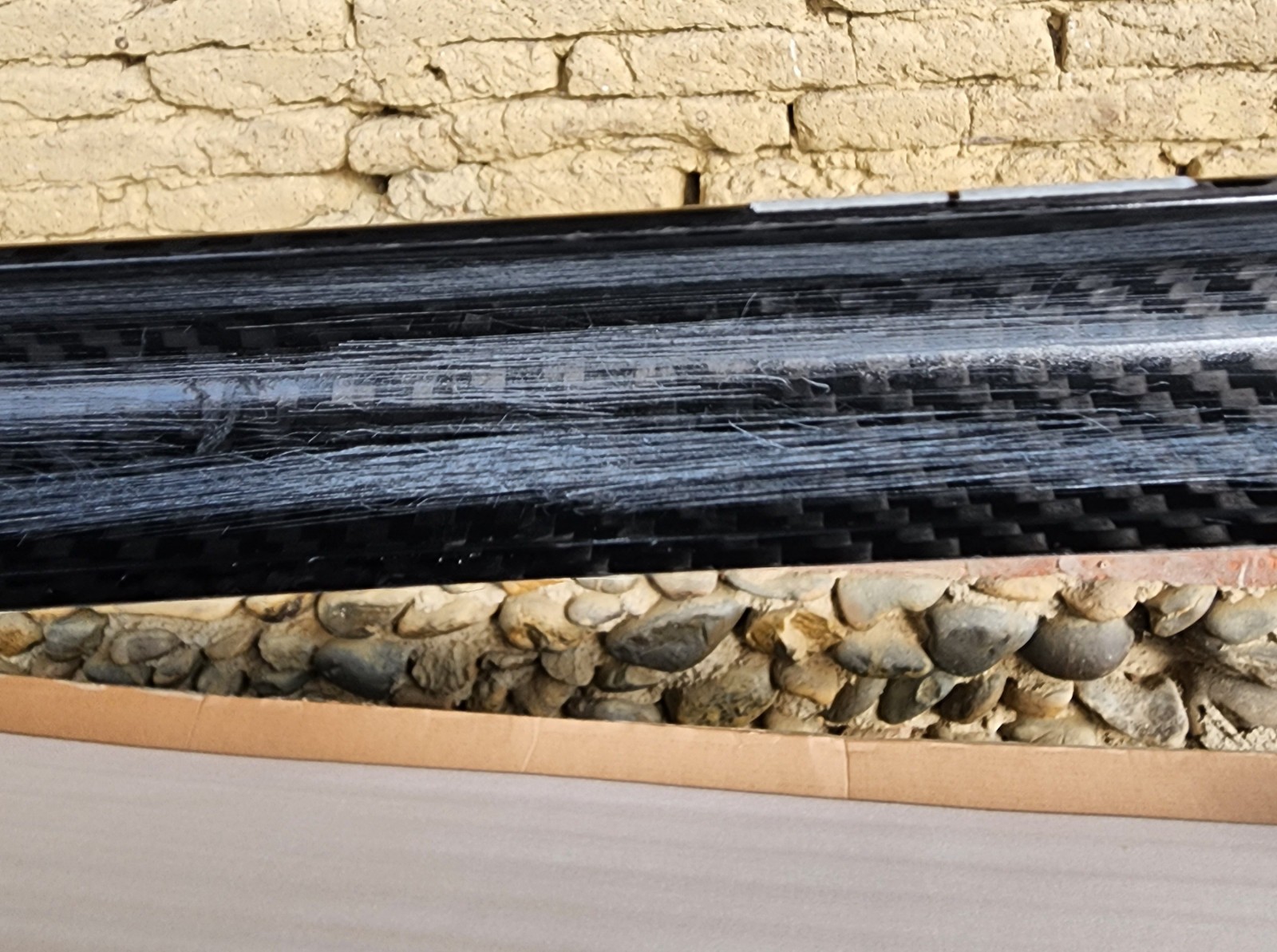

Passage d'une feuille abrasive ( gros grains ) à l'intérieur du spoiler pour faire des rayures. Adhérence de la colle.
Séchage

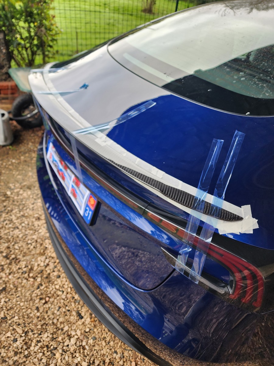

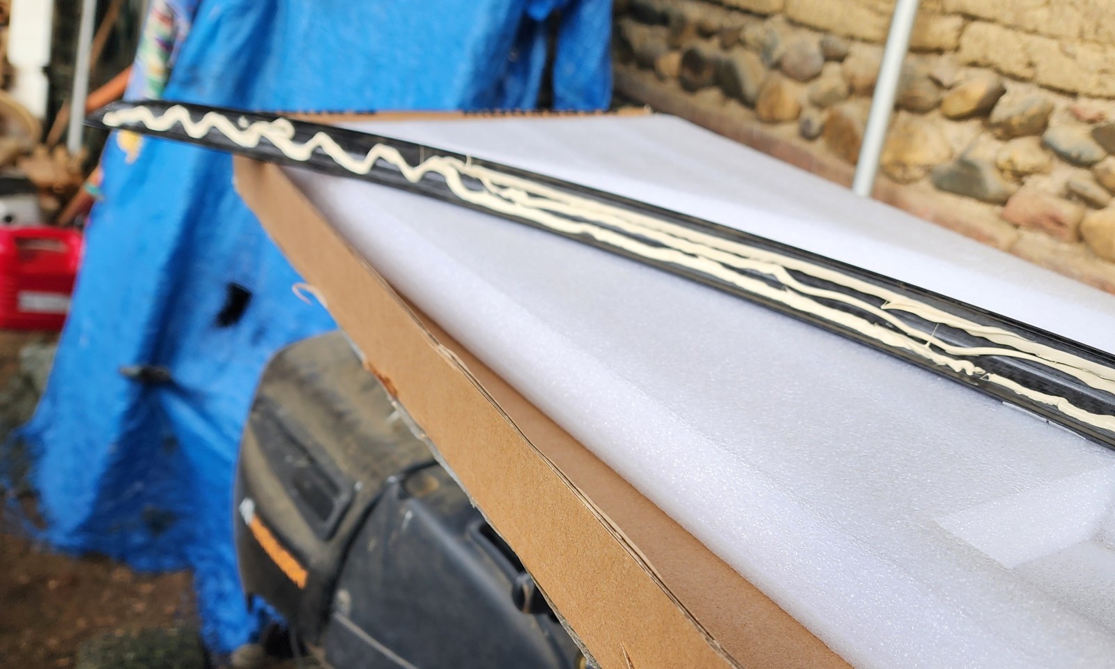

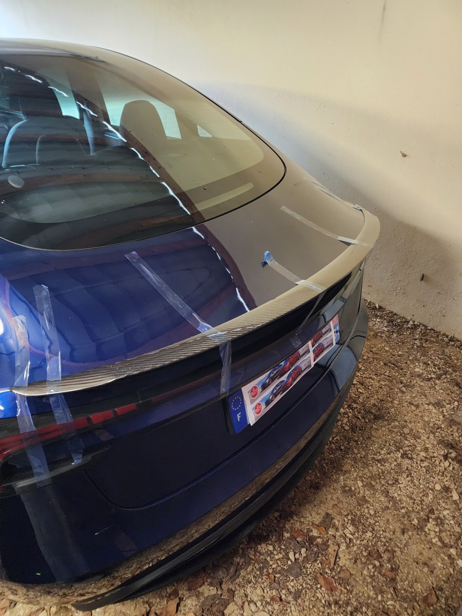

Partie 2 :
Installation provisoire du spoiler pour le positionnement
Installation de repère et dépose du scotch papier tout autour au cas où la colle déborde.
Retrait du spoiler
Dépose de la colle au pistolet
Partie 3 :
Position du spoiler sur le coffre en se servant des repères.
Dépose du scotch bleu pour le piéger.
Si la colle déborde, retirer le scotch papier et nettoyer l'excès de colle avec l'essence F.

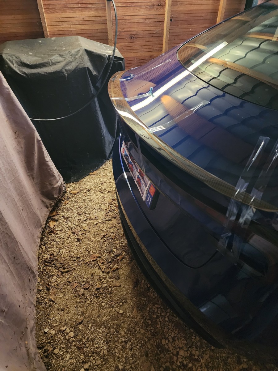

Voilà . Séchage dans mon garage pour 24h.
Je ferai des photos finales quand j'aurai retirer les scotchs et quand il fera beau.

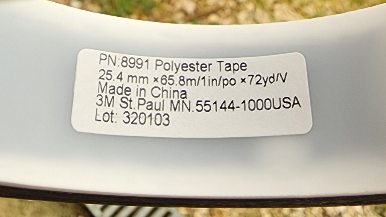

Ce scotch bleu m'a été donné par mon collègue du travail.
Scotch incroyable. Pas de trace... on peut tendre parfaitement...et colle très bien
Bon week-end les Tesla Man 😉

Beau boulot en tout cas. J'aurais parié quel la colle allait être noir mais ce n'est pas le cas. Tu as appliqué une bonne dose, cela n'a pas trop débordé ? Elle ne se voit pas entre l'aileron et la carrosserie ?
Messages : 2874
Re: Présentation de mon nouveau jouet
@Thomas oui quelle aventure 😂
Mais bon, tout se finit bien...👍
Tu as 5 couleurs aux choix dans la sikaflex 11 FC.
J'ai super bien dosé car strictement rien à débordé.( un peu de chance aussi).
Je pense aussi que peut-être l'aileron ne touche pas partout sur la carrosserie. Donc la dose de colle doit être suffisante. J'avais juste regarder la profondeur de l'intérieur de l'aileron. Et on était pas mal.
On ne voit rien entre l'aileron et la carrosserie. Sur la partie du haut, il y'a un tout petit épaulement. Donc on voit bien l'aileron plaqué à la carrosserie.
J'ai juste à 2 ou 3 endroit 1 ou 2 cm de scotch papier qui est resté coincé sous l'aileron. Car je l'avais mal ajusté.
Je l'ai retiré au max en humidifiant le papier délicatement et en le retirant avec une spatule plastique.
Au fur à mesure du temps, ça partira.
Mais y'a que moi qui le voit..vu le degré de maniaquerie que j'ai 🤣
Si demain, il fait beau, je prendrai quelques photos de l'ensemble...😉

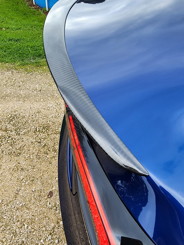

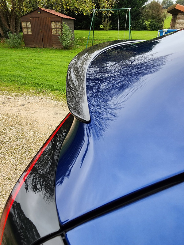

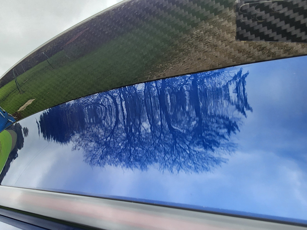

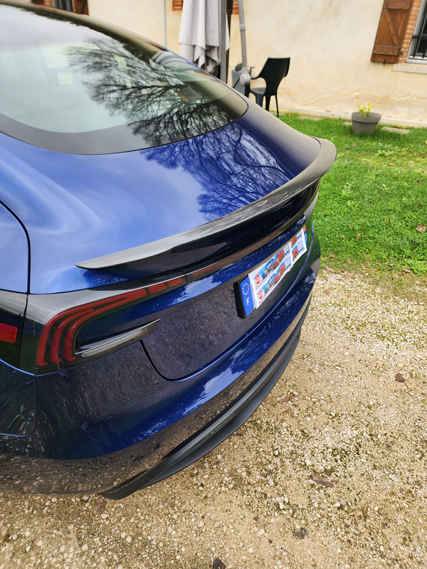

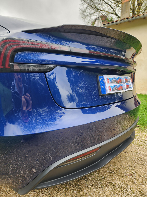

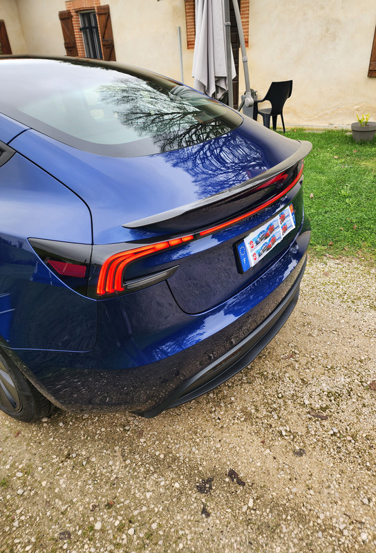

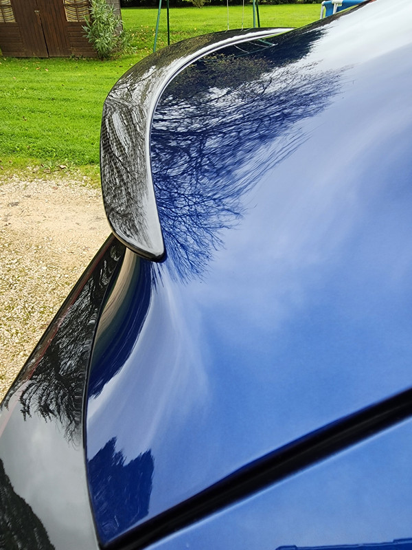

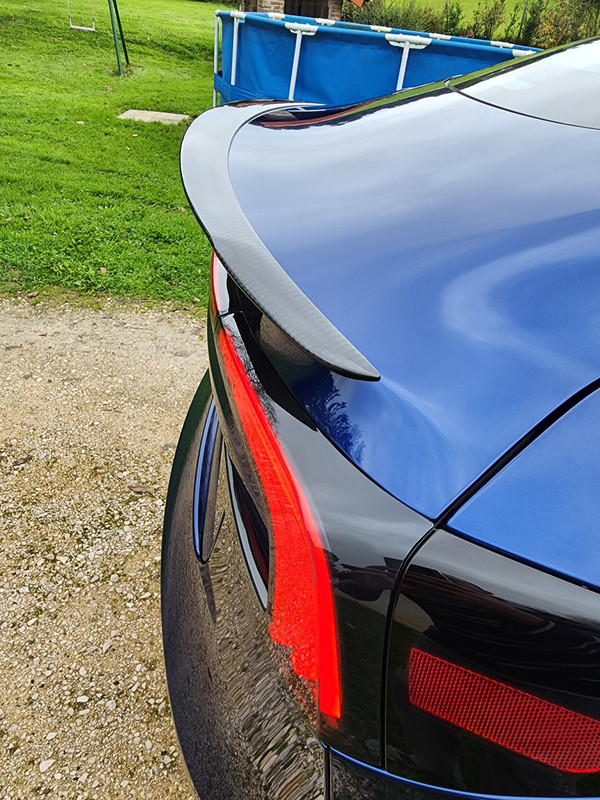

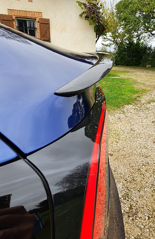

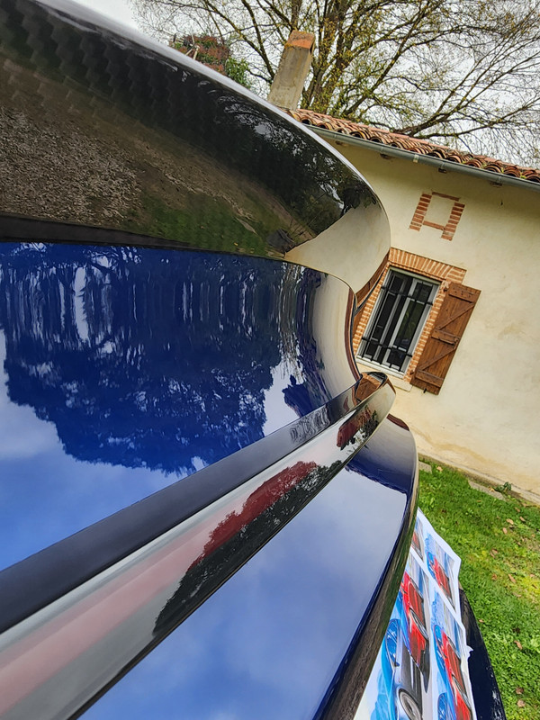

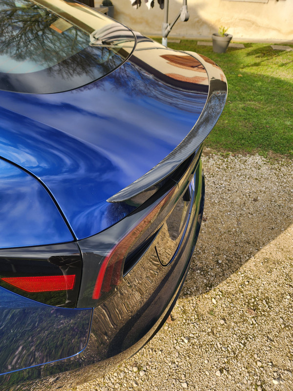

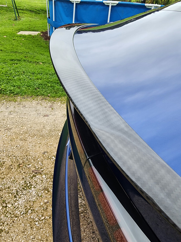

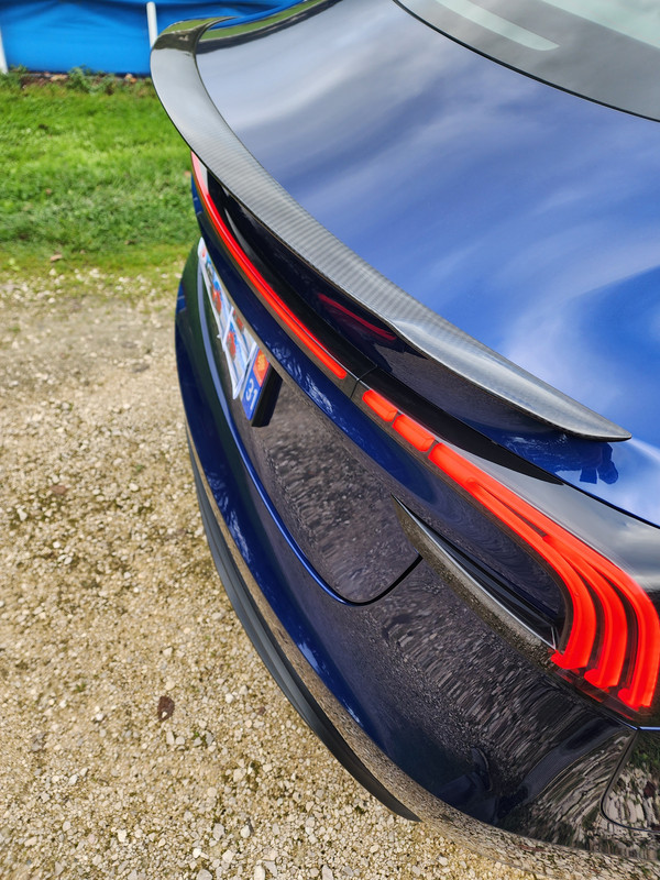

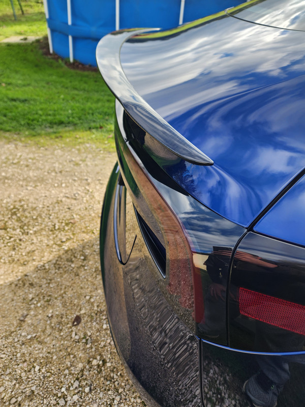

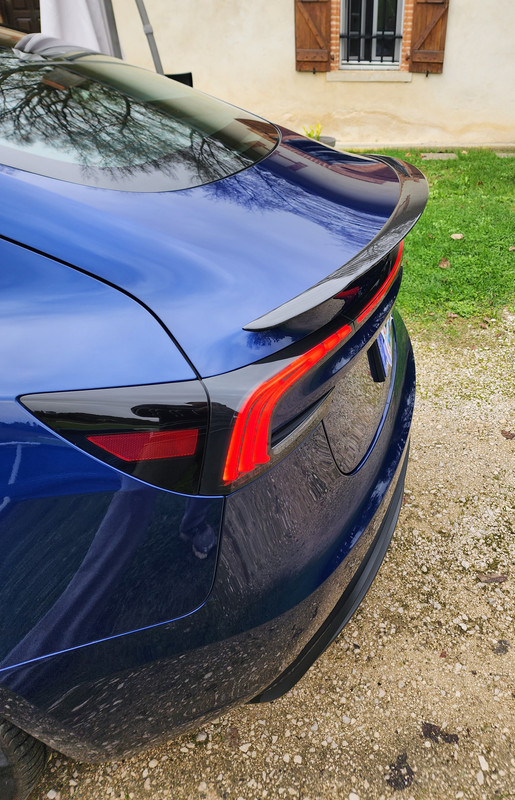

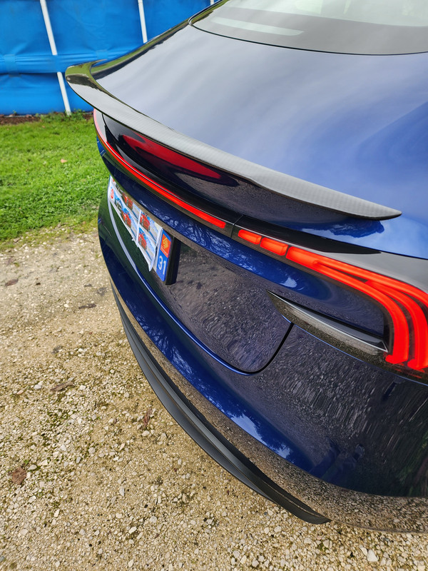

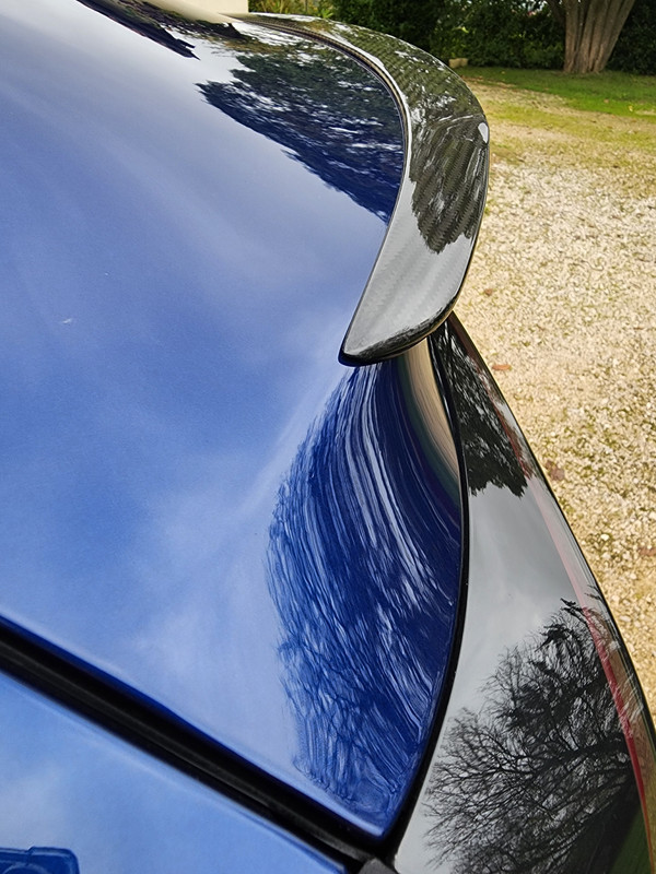

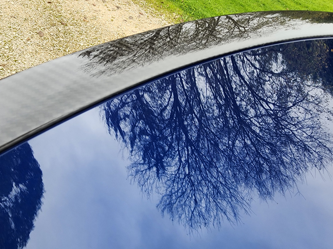

Opération Spoiler terminé.
Retrait des scotchs et nettoyage
Le rendu, à mes goûts, est nickel.
J'ai bien fait d'avoir percuté sur le brillant. Sachant que ma couleur est assez vive, ca me va nickel..
Merci à tous pour tous vos conseils..
Ca été un peu fastidieux mais le résultat est là.😉
Allez... avalanche de photos..
Superbe, ça brille de partout :like:
Quel boulot, mais quel résultat ! :top:
La classe, quoi... :bravo:
Messages : 2224
Superbe 😻
Bravo 👍
