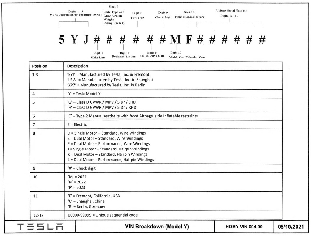

Re: Freinage récupératif
Message par Jerdupu »
Avez vous fait les mises à jour ? même version ?
Est ce les mêmes modeles avec le VIN ?
Le modèle Y évolue en permanence à quelques mois près il y a des changements. voir le fil dédié
et si achat d un modèle disponible immédiatement ça peut être une voiture qui a 2 ou 3 mois.
et enfin, avez vous le même mode de freinage ? conduite une pédale ?
Model Y LR avril 2023 Berlin
Messages : 5164
@Medouche Vérifie tous les points évoqués plus haut, surtout le VIN.
Les Y Propulsion ne sont pas toutes fabriquées dans la même usine (Shanghai ou Berlin) et n’ont pas le même fournisseur de batterie LFP.

Message par Medouche »
En effet nous n'avons pas le même vin et il a l'air d'avoir une version plus récente de mise à jour. Sauf que moi on me propose pas de mise à jour pour le moment.
Nous sommes sur une utilisation en mode serrage, une e-pédale.
viewtopic.php?t=3598
du coup, c est laquelle la tienne ? Shangai ou Berlin ?
